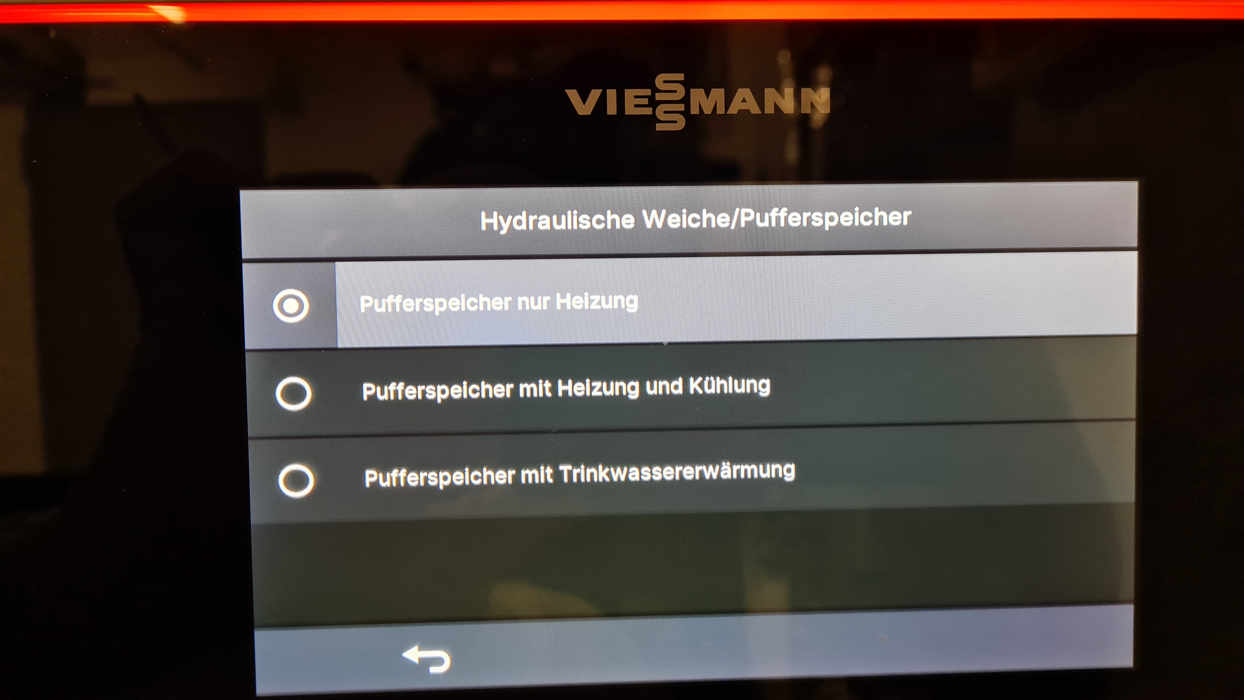

kann bitte jemand schauen, ob die Einstellung zur Betriebsweise passt.
Anlage mit HK Puffer, ohne WW Puffer mit HK.
HK2 - Pumpe mit Mischer ist eingestellt.
Unter Betriebsweise für den Puffer ist Heizen in der Anlage eingestellt. Müsste hier auf Heizen und Kühlung umgestellt werden ? Falls ja, welche Auswirkung hat diese Einstellung ?
Vitocal 250A 13kw, kein WW, 400l Puffer, Altbau ca. 1900, 140qm, HK
Ich hatte diese Einstellung falsch interpretiert. Da nur geheizt wird, passt das so.
Vielen Dank

Die Kühlfunktion ist nicht wirklich effektiv.
Wenn Du im Sommer über die FBHZ kühlen willst musst Du Heizen und Kühlen einstellen.
Wichtig ist auch die Art der Heizkörper einzustellen.
Vielen Dank
