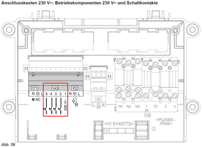

Wegen der 230V an 143.1 würde ich sie schon isoliert ausführen, aber ansonsten reicht eine normale Drahtbrücke im Anschlussbereich. Die WP arbeitet dann dauerhaft in diesem Konstanttemperaturmodus, was du vorhattest. Du kannst es natürlich auch schaltbar machen.
Ist die Brücke zwingend erforderlich? Was ist der Unterschied im Anlagenverhalten zwischen Brücke gesetzt und Brücke nicht gesetzt bzw. offen?
Ohne Brücke ist es der Normalbetrieb nach Heizkennlinie. Das wolltest du oben nicht.
