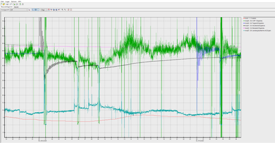

Nun triggert es mich doch;) denn das Problem ist doch etwas umfangreicher. Einerseits ist "klappern" doch etwas beschönigend für recht erheblichen Krach. Andererseits ist m.E. die WP mitnichten als "eine der besten WP am Markt zu bezeichnen".
Bei der Frage nach der Effizienz dürften sicherlich die meisten mitgehen (bei uns bspw. bei 5°C: COP = 4,9 -5,1, klassische Heizkörper), jedoch lässt dies halt noch keine Schlüsse auf die Effektivität zu, also wieviel Strom benötigt die Anlage, um das Haus warm zu bekommen/halten. Und gerade bei der JAZ gibt es doch noch gehöriges Potential - womit ich die WP eher als gehobenes Mittelmaß bezeichnen würde.
Dazu kommt, dass die subjektive Einschätzung, was das Beste sei von mehr Parametern abhängt als dem eigentlichen COP. Für mich wäre dies bspw.:
- Anpassbarkeit an die lokalen Gegenbenheiten
- die bereits angesprochene Effektivität
- Lautstärke
- Monitoringoptionen
Und mit Ausnahme der Lautstärke (im normalen Betrieb - also ohne Eis), ist der Rest eher als sehr bescheiden anzusehen.
Mal als Beispiel für die Effektivität: Abtauvorgang generell
- Abtauvorgänge erfolgen nach Timer (spätestens alle 6h bei unterschreiten einer bestimmten Außentemperatur)
- Aufheizung interner Pufferspeicher läuft mit einem COP < 2 (außer der Abtauvorgang ist unnötig)
Die Folge ist, dass die AZ sich sehr zügig einem eher mittelprächtigem Maße annähert:
(grün: COP, türkis: Stromaufnahme ODU, Schwarz: Wochenarbeitszahl, blau: Tagesarbeitszahl)
In Zahlen ausgedrückt:
An einem Standardtag mit 5°C AT liefert der COP ca. 5 +- 0,1. Die Arbeitszahl läuft hingegen auf einen Wert von 4,4 - dank der leidlich schlecht implementierten Abtauvorgänge.
Und genau damit habe ich ein Problem: jede einzelen Wh, die zusätzlich aufgewendet wird, um ein evtl. Verhalten bei (und da gebe ich dir völlig recht) recht spezifischen Wetterbedingungen zu unterbinden, ist als absolute Verschwendung anzusehen. Zumal die Verschwendung bereits auf einem recht hohen Level angelangt ist.
Um das noch etwas plakativer zu machen:
Nehmen wir mal an, bei uns kämen die Heizbänder hinein. Dann würde sich der Mehrbedarf aufgrund der unnötigen Abtauvorgänge von 1,6 kWh auf 1,64 kWh erhöhen. Das mögen pro Tag überschaubare Strommengen sein; Jedoch treten die Mehrverbräuche bei allen! Abtauvorgängen auf und nicht nur bei den 42 unnötigen im Januar (Auswertung Anfang Feb.). Wenn man diese 2,5 % Mehrverbrauch akzeptiert: O.K. - aber dann könnte man halt auch die VL-Temp. um 1K erhöhen - führt ebenfalls zu einem Mehrverbrauch von ca. 2,5% (nur die aboluten Werte sind natürlich deutlich größer;))
Das Heizband ist halt keine Lösung - sondern maximal eine Symptombekämpfung. Die Lösung wäre die Betriebsparameter so anzupassen, dass die Vorgabe des Lüfterherstellers eingehalten wird - ohne zusätzlichen Strombedarf. Und dafür gibt es Mittel und Wege: Lüfter später zuschalten, Abtauvorgang generell nicht mit internem Puffer fahren,...
