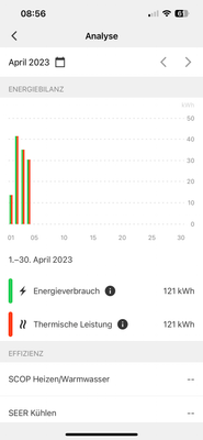

Hallo, seit der Inbetriebnahme unserer Vitocal 250-A zeigt die App keine Analysedaten mehr an. Daten vor Inbetriebnahme (Notbetrieb) sind vorhanden. Woran kann das liegen? Die S/N von unserem Kommunikationsmodul ist 7736172005053217

Guten Morgen, es ist seltsam, seit gestern werden die Daten ab 7.4. angezeigt. Alles davor ist weg. Wir sind seit gestern allerdings auch wieder im Notbetrieb da der Verdichter nicht macht was er soll 🙁

Hallo SebastianFl,
sehe ich es richtig, dass der erste Screenshot (Daten vom 01.04. bis 04.04.) aufgenommen wurde, nachdem die Anlage in Betrieb genommen wurde (also ohne Notbetrieb) und der zweite Screenshot aktuell ist?
Hallo @CustomerCareChris
Ja genau so ist es
