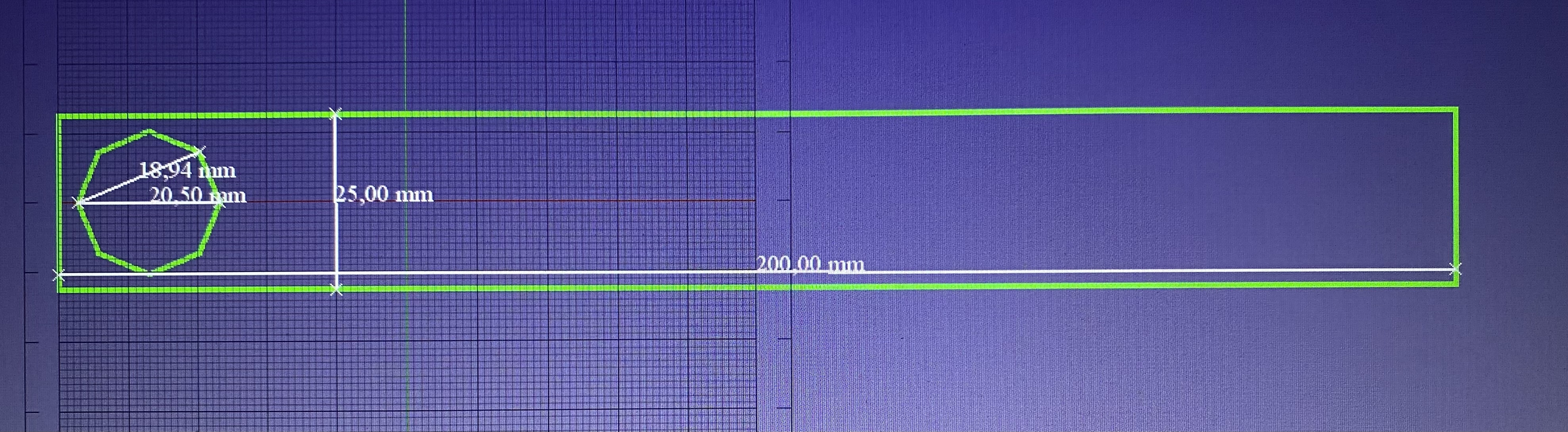

Meine Frage: Wie komme ich denn an das Sieb im Kugelhahnfilter in der Außeneinheit ran? So wie es aussieht, benötige ich dafür eine Stecknuss 8-kant 19 mm. Woher bekomme ich die? Ich habe schon alles im Netz durchgesucht. Wie seid ihr an den Filter des Kugelhahns rangekommen? Habe ich etwas übersehen?

Wenn das Multitool nicht vorhanden ist, kannst auch einen breiten Meißel oder Stechbeitel zweckentfremden und zum Öffnen eine Zange.
Den 8-Kant Schlüssel habe ich mir mit Laser schneiden lassen.
Sehr cool, danke für den Tipp und das Foto. Das heißt also: Es gibt kein übliches Werkzeug dazu. Man braucht eine Sonderanfertigung?
