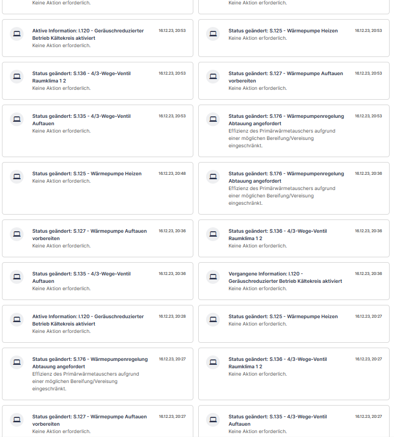

Kannst noch bitte die Logs aus Viguide einstellen?
Anbei die Logs in chronologischer Reihenfolge.
HaHu
