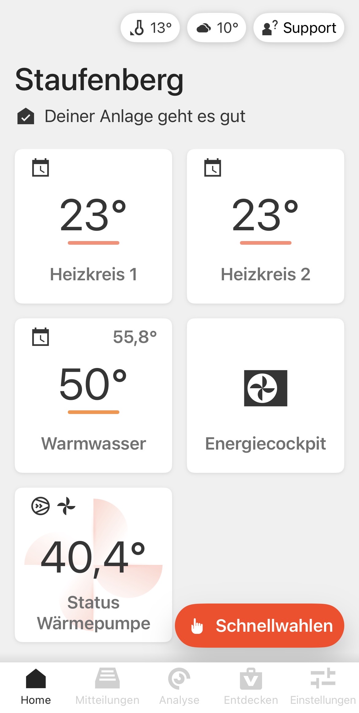

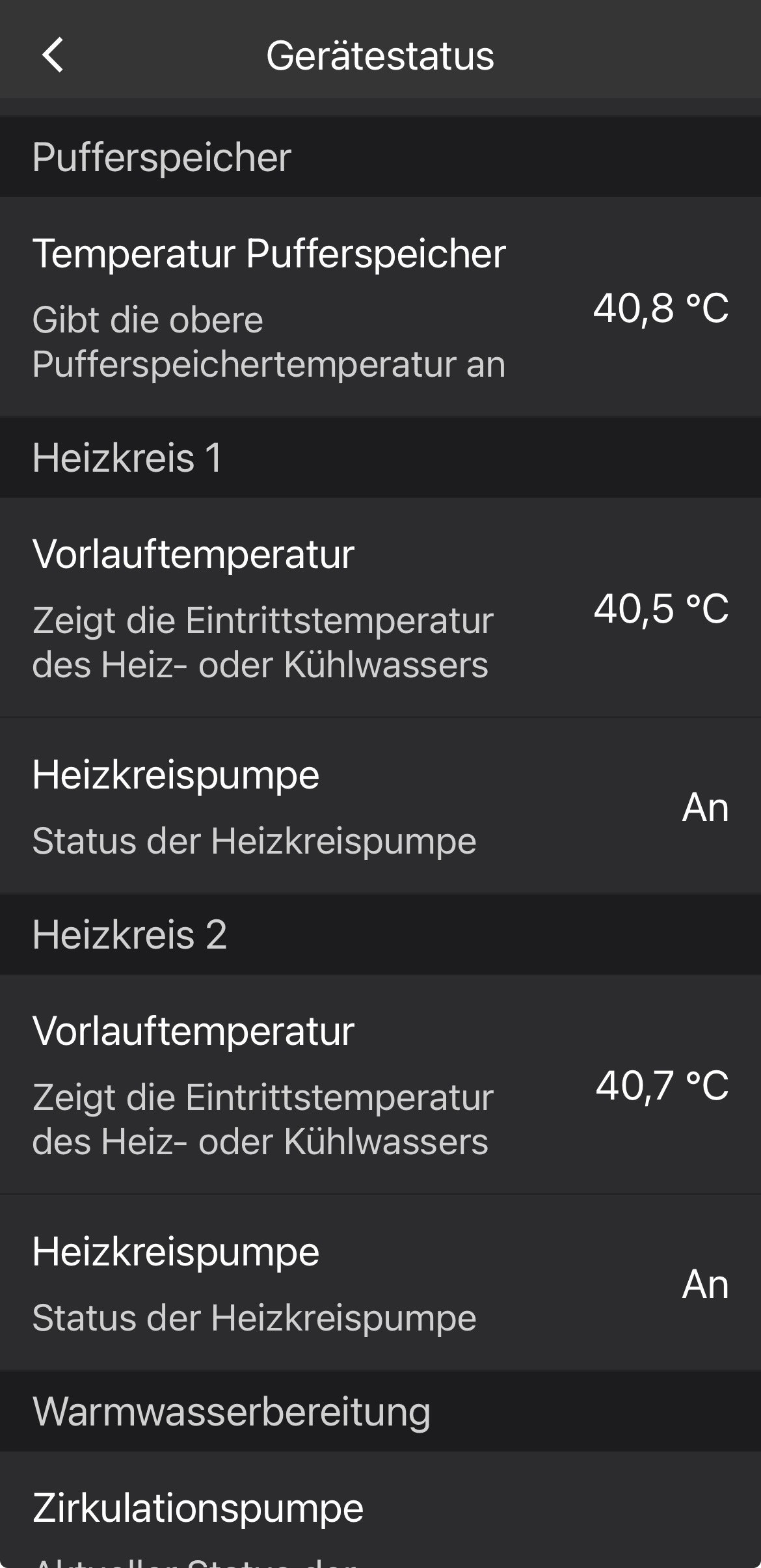

Liebe Daniela,
darf ich nochmals Deine Expertise „nutzen“?
Die Heizung ist jetzt im Heizbetrieb, passt soweit alles. Die Anlage fährt sowohl im erzwungenen als auch im bevorzugten Betrieb das Warmwasser auf 60° hoch.
Im erzwungenen Betrieb fährt sie auch die Vorlauftemperatur hoch.
Wie bekomme ich in diesem Zustand die Temperatur im Pufferspeicher hoch? Dieser ist Modell : VIESSMANN Vitocell 100-E Typ: SVWA, 200 Liter.
Beim hochfahren der Vorlauftemperatur passiert da nichts.
Braucht es hierfür einen Heizstab?
Liebe Grüße und besten Dank
Andreas

Ich habe 2 Heizkreisläufe.
1 = Wohl der zu den Heizkörpern
2 = Intern ??? Mein Installateur sagt das sei der zwischen Pufferspeicher und…
ich hätte auch gedacht, dass die Temperatur im Pufferspeicher grundsätzlich immer höher ist, ist sie aber nicht. Siehe Anlage .
ich verstehe es nicht ganz.
Würde mich über Deinen Support freuen.
