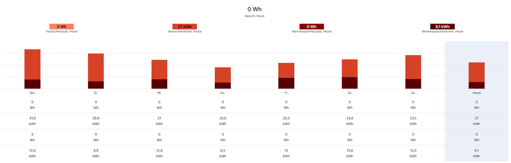

Der Stromverbrauch für die Warmwasserbereitung erscheint mir sehr hoch (im Komfort Modus auf 55 Celsius von 7:30 bis 11 Uhr Hysterese bei 8 Celsius). Der Stromverbrauch für die Heizung auch vor allem unter der Berücksichtigung dass die Tage noch nicht so kalt waren, wieviel braucht man dann bei -10 Celsius? Wir brauchen nun schon fast 50 kWh am Tag (und der Verbrauch ist laut Zähler sogar noch höher).

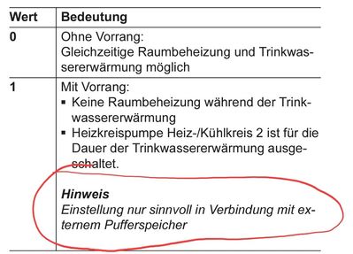

@Mr_Vito Hier die geforderten Parameter.
Parameter 1087 Maximale Brauchwasserladezeit ist bei 240
Parameter 1087.1 Brauchwasserwartezeit ist bei 60
Heizkreis 2 Fußbodenheizung
934.3 Vorrang Trinkwassererwärmung 0
934.6 Regelung Typ 4
HK 3 Heizkörper Keller
935.3 Vorrang Trinkwassererwärmung 0
935.6 Regelung Typ 4
HK 4 Heizkörper EG und OG
936.3 Vorrang Trinkwassererwärmung 0
936.6 Regelung Typ 4
Schalte mal den Vorrang auf 1 und probiere es nochmals aus.
LG Daniel

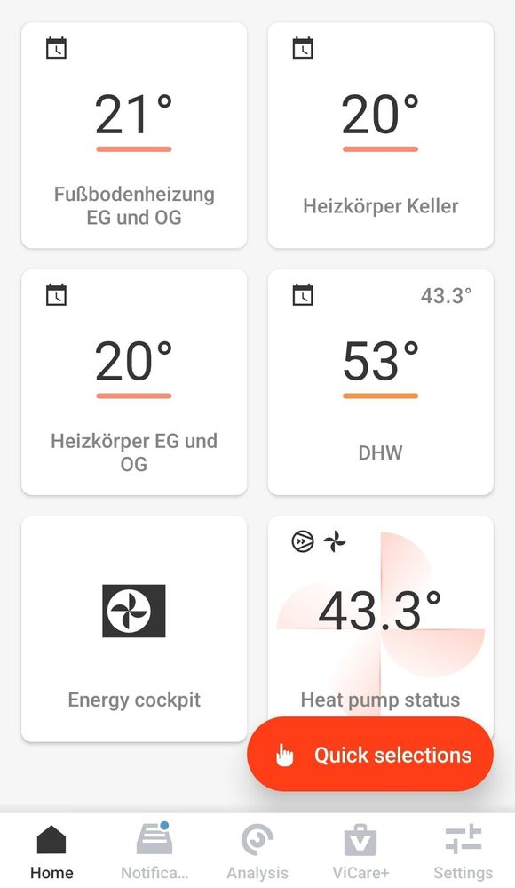

@Mr_Vito Hall Daniel,
das Wasser wurde leider erneut nicht warm im ECO Modus, ich habe gestern den Vorrang auf 1 gestellt bei den Heizkörperkreisen (HK 3&4), die Fußbodenheizung habe ich auf 0 belassen wegen der geringeren Temperatur. Wie schon zuvor beobachtet geht die Wärmepumpe aus irgendeinem Grund nicht über 43 Celsius im ECO Modus. Was aber noch interessanter war, in der app stand das alle Heizkreispumpen während der gesamten Warmwasserbereitung auf "ON" waren, es sieht also so aus als würde er den Vorrang nicht akzeptieren. Beide Screenshots habe ich um 9 gemacht, Warmwasserzeit ist von 7:30-11.
Jetzt muss ich nochmal fragen, außer ich habe es irgendwo überlesen, hast du Mischer für die jeweiligen Heizkreise??
Lg
Hallo @Mr_Vito ja es gibt 3 Mischer, einen für jeden Heizkreis.
Stell mal den Vorrang bei jedem Heizkreis auf 1, die Mischer sollten bei der WW Aufbereitung zufahren. Tuen sie das?
@Mr_Vito Also das Wasser wurde heute im ECO Modus warm 🎉, also an alle Leute bei denen es im ECO Modus nicht klappt checkt das mit dem Vorrang mal ab. In der App stand weiterhin dass die Pumpen an sind, aber die Temperatur in der App der jeweiligen Heizkreise ist stark gesunken, also ich glaube das hat gut geklappt. Das mit den Mischern kann ich nur beobachten wenn ich mal da bin, also eventuell kommende Woche. Auf jeden Fall vielen lieben Dank!
Die Mischer fahren zu, nur leider bleiben die Pumpen an, dann zirkuliert in der Zeit der WW Aufbereitung leider das abgekühlte Heizwasser, ich hoffe das das bald mit dem nächsten Softwareupdate behoben wird.
Bei einem Kombispeicher sind gleichzeitig Raumbeheizung und die WW Aufbereitung im Eco Modus nicht möglich. Im Komfort Modus ist es möglich.
