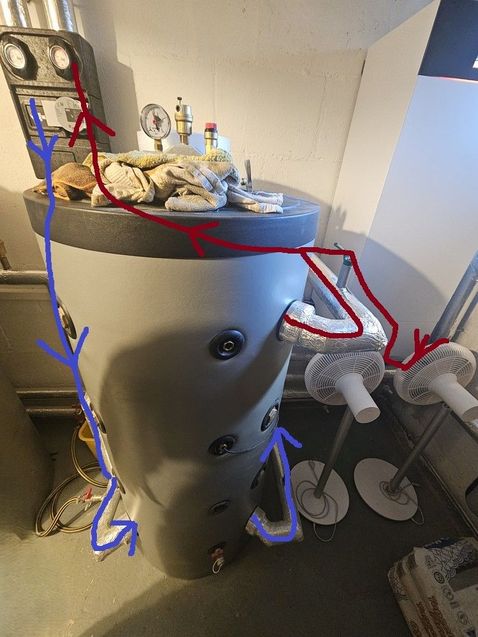

ich habe eine Vitocal- 250 A10 die an einem Parallelpuffer in Stichanbindung an den Heizkreis angeschlossen wurde. (Siehe https://static.viessmann.com/resources/vitodesk/schemes/4804997_07/Documents/4804997_07.pdf)
Jetzt habe ich folgendes Problem.
Sobald man das Schema in der Steuerung von ohne Puffer auf Heizpuffer umstellt, läuft anscheinend die WP nicht mehr Vorlauf- sondern Rücklauf- geführt und der Puffer wird viel zu hoch aufgeheizt.
z.B Soll-VLT 32°   WP heizt den Puffer aber bis 37,5° oben auf.
Dieses Verhalten scheint von Viessmann so gewollt zu sein, damit die WP nicht taktet.
Das ist natürlich völlig ineffizient, weil der Puffer unnötig überheizt wird.
Jetzt würde ich gerne wieder das Schema "Ohne Puffer" aktivieren, dann läuft allerdings die externe Heizkreispumpe nicht mehr.
Gibt es eine Möglichkeit beim Schema "Ohne Puffer " eine externe Heizkreispumpe zu aktivieren?
Die Alternative wäre natürlich die HKP ungesteuert zu bestromen, aber das hat natürlich den Nachteil, daß die Pumpe bei hohen Außentemperaturen und bei WW-Bereitung weiterläuft.
Bin für jeden Hinweis dankbar.
VIelen Dank im voraus

Absperrhahn rechts bei Rot ist mittlerweilen zu und Pumpe aus
Wasser läuft trotzdem durch (Volumenstrom 1200l/h direkt durch die Heizkörper)
Die Heizkörperthermostate im Wohnzimmer sind abmontiert, damit der Volumenstrom gewährleistet ist.
