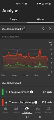

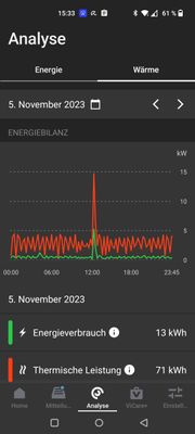

Darüber hinaus taktet sie je nach AT allerdings mehr oder weniger oft (s. Beispiel-Screenshot, das sind ca. 36 mal an diesem Tag, ich meine bei +13 °C AT).

Beispiel: Takten bei +13 ° AT ...
Bei -8 °C AT ...
