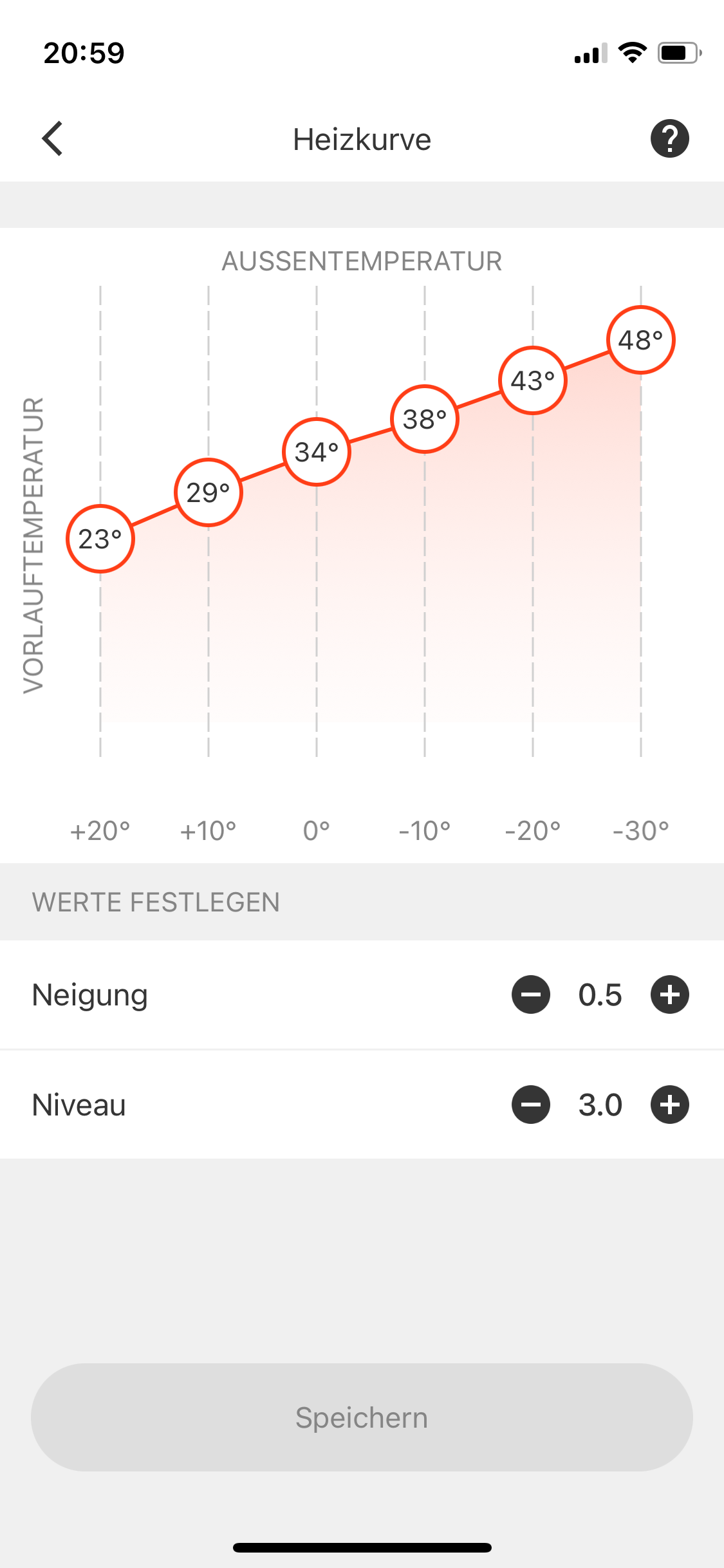

Haus von 1910 mit Heizkörpern. Momentan ein Heizkörper der zu klein dimensioniert ist deswegen recht hohe Vorlauf Temperaturen. Fenster sind von 2010, Dach komplett isoliert, 220m2 und verbrate momentan 50kwh.

Verstehe nur die Auswahl nicht ganz, bei 20 Grad außen 23 Vorlauf?
Mit der 0,6 Kurve, +1 lässt sich das Temperatur Niveau doch viel besser realisieren.
Nach meiner Einschätzung.
Vitocal 250-A AWO-E-AC-AF 251.A 13,4 kW
Danke für die Anregung. Werde mir das mal ansehen. Wichtig ist ja dass die Bude warm ist und das passt für uns mit der Heizkurve. Über die api aktivieren und deaktivieren wir auch den Heizbetrieb in Abhängigkeit zu den Raumtemperaturen daher waren die Temperaturen bei 20c auch nicht relevant für uns.
