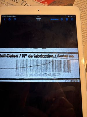

Hallo Ekke,
Die serienummer ist:
3614696467
evt auch da verwischt
361489 6487

Hallo Flo
die Seriennummer ist
3614896487
evt
3614696467
(schwer lesbar)
nach Spülung der der Fußbodenheizung und der Anlage habe ich immer noch nur 340 l/h. Durchfluss
Danke, die Nummer muss aber mit einer 7 anfangen. Dass die Meldung Abbruch Abtauung kommt, ist in jedem Fall ein guter Hinweis. Diese kommt, wenn die Sekundärtemperatur zu gering ist. Zum Schutz des Verflüssigers wird dann die Abtauung abgebrochen. Ein Volumenstrom 350l/h ist in jedem Fall zu gering. Die kleinste Leistungsgröße der 242-S benötigt schon 750l/h und die größten 1600l/h.
Ist die 13kw Anlage
die Nummer ist von aussenaggregat
Auf einer serviceunterlage steht handschriftlich folgende Nr:
7452482201013108
grüsse Ekkehard
Danke, du hast die 13kW Außeneinheit und benötigst Sekundärseitig einen Mindestvolumenstrom von 1600l/h. Ich empfehle, dass dies als erstes geprüft und falls nicht ausreichend, in Ordnung gebracht wird. Bei einem ungeregelten Heizkreis muss es auch ein Überströmventil geben, welches zur Not öffnet, um diesen sicherzustellen.
