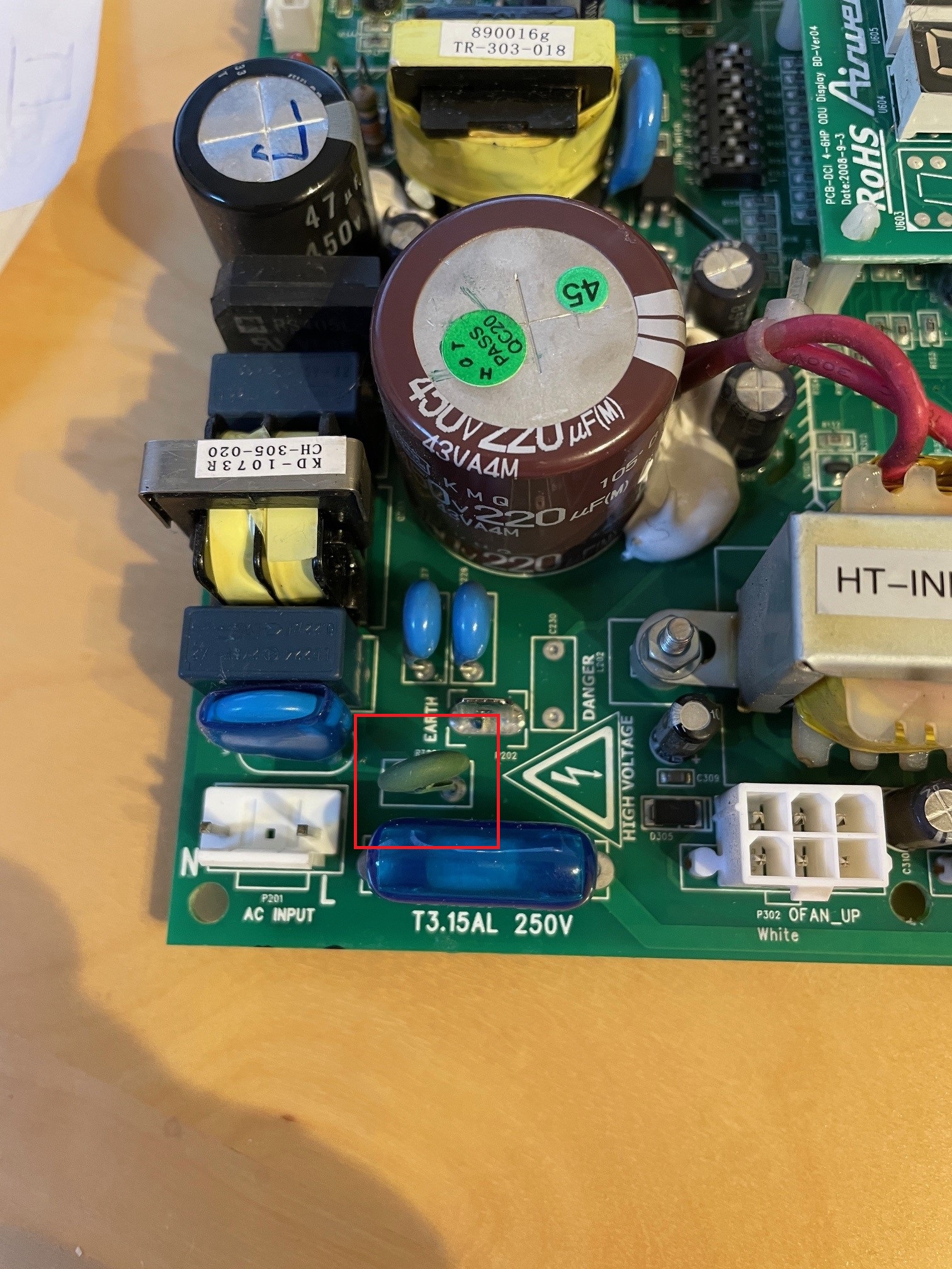

Ich habe mir nochmal die Platine in der Ausseneinheit angeschaut und dort einen Fehler gefunden. Das Bauteil hat wohl nicht überlebt als der defekte Motor noch angeschlossen war.
Weiß jemand was das Bauteil für Werte hat? Müsste ein NTC Widerstand sein, oder?
