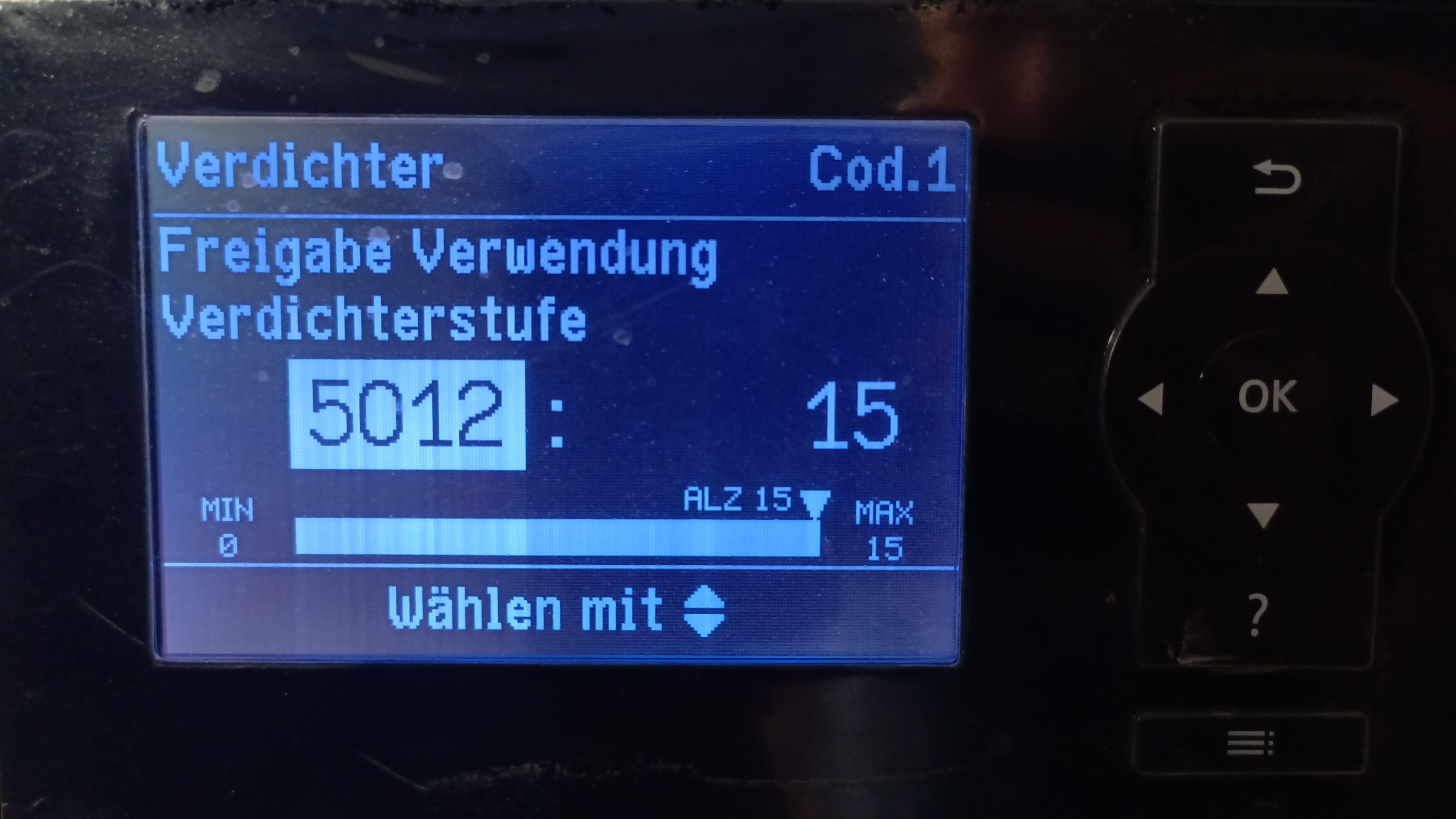

Wie sind die Parameter 6007, 6009, 5012 eingestellt?
Ja, ihr wart schon mehrfach hier. Das war der letzte Auftrag, offiziell nach der Gewährleistung.
Danke, wurde etwas an der Hysterese für Warmwasser geändert? Wie sind die Parameter 6007, 6009 und 5012 aktuell eingestellt?
