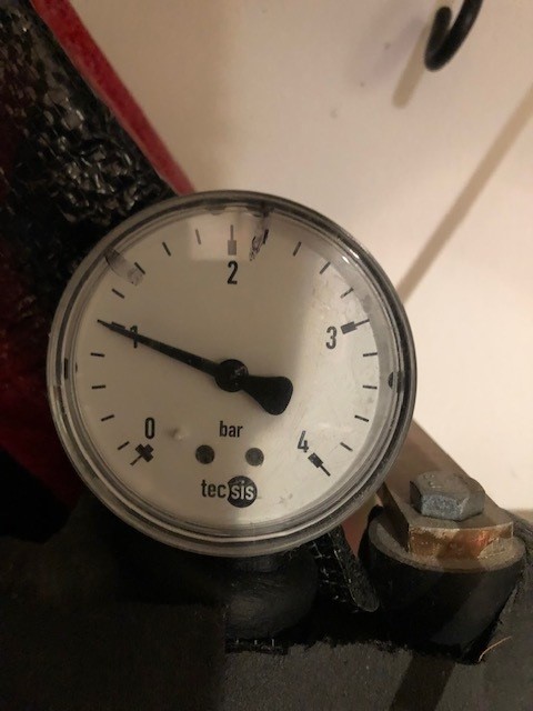

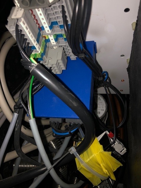

Hallo Flo, jetzt kommt am Donnerstag mein Servicetechniker, der wird die Anlage 242-G mit Sole-Flüssigkeit befüllen. Anlage ausschalten und über das Manometer auf einen Druck von 2,0 bar befüllen. Danach Steuerung anschließen und Anlage von Notbetrieb auf Normalbetrieb umstellen? Er kennt sich leider wenig damit aus. Wäre das so ok? Die Anlage steht auf Notbetrieb und die Steuerung ist abgeklempt. Habe ein paar Fotos beigefügt. Wäre super, wenn ich eine unverbindliche Info bekommen würde!
2bar müssen es sehr wahrscheinlich nicht gleich sein bei der Sole. 1bar ist der Grenzbereich. Vermutlich hatte deshalb der Wächter ausgelöst.
Hallo Flo, vielen Dank für die Antwort. Aber 2 bar wären vermutlich nicht schädlich. Soll dann auf 1,8 bar gehen. Der damilige Anlagenbauer hat den Bereich 1,2 bis 2,2 bar auf dem Manometer eingezeichnet.
