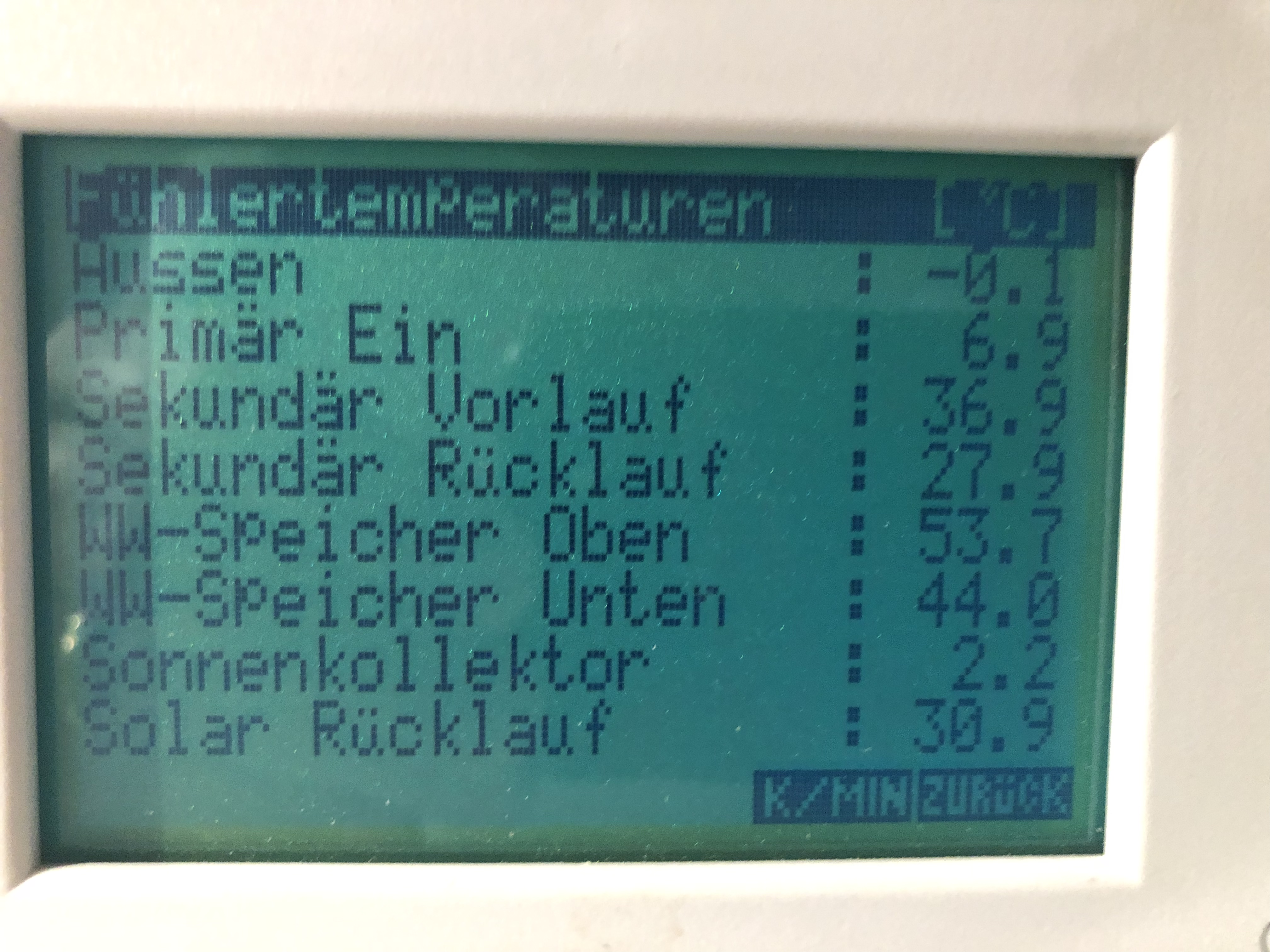

Habe noch ein Bild beigefügt und diese auf Stufe 2 gestellt. Wenn die Experten mir davon abraten, dann stelle ich diese wieder auf Stufe 3.
Hallo schmauser,
dies kannst du ganz einfach über die Temperaturspreizung auf der Sekundärseite feststellen. Diese sollte bei deiner Anlage zwischen 5 und 9K liegen.
Habe sie auf Stufe 2 gestellt. Momentan gibt es auf Stufe 3 keinen Unterschied zwischen Vor- und Rücklauf, siehe Foto.
Da gibt es auch nur eine Differenz wenn der Kompressor läuft - war denn das der Fall?
Ja jetzt auf dem neuen Bild scheint der Verdichter zu laufen 🙂
Das sind jetzt 9K bei ca. 0 Grad.
Das ist etwas zu viel Spreizung.
Bei -15 Grad wären die 9K ok.
Daher sollte die Pumpe eher auf Stufe 3 stehen!
