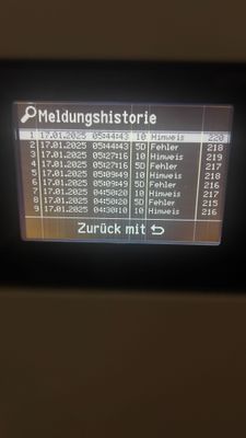

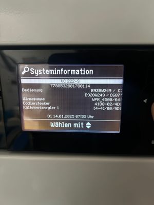

Guten Tag, ich habe aktuell immer wieder mehrere Störungen mit meiner Heizung Vitocal 222 / Wärmepumpe A09 Fehler. Dazu kommt die Störung 5D.
die ViCare App zeigt EEV Fehler an. Ein Kabelbaum wurde schon komplett getauscht. Alles ohne Erfolg.
 was kann ich tun? Ich lese vieles von Expansionsventil, aber auch ein Update ?

setz dich hierzu mit deinem Fachbetrieb in Verbindung. Hier muss der Heißgassensor und das Expansionsventil geprüft werden.
Guten Abend, mein Fachbetrieb hab ich schon kontaktiert bezüglich Sensoren überprüfung. Vielen Dank! Ich hoffe mein FB  bekommt dies auch hin.. sobald ich hier neue Erkenntnisse habe kommen weitere Infos von mir.
