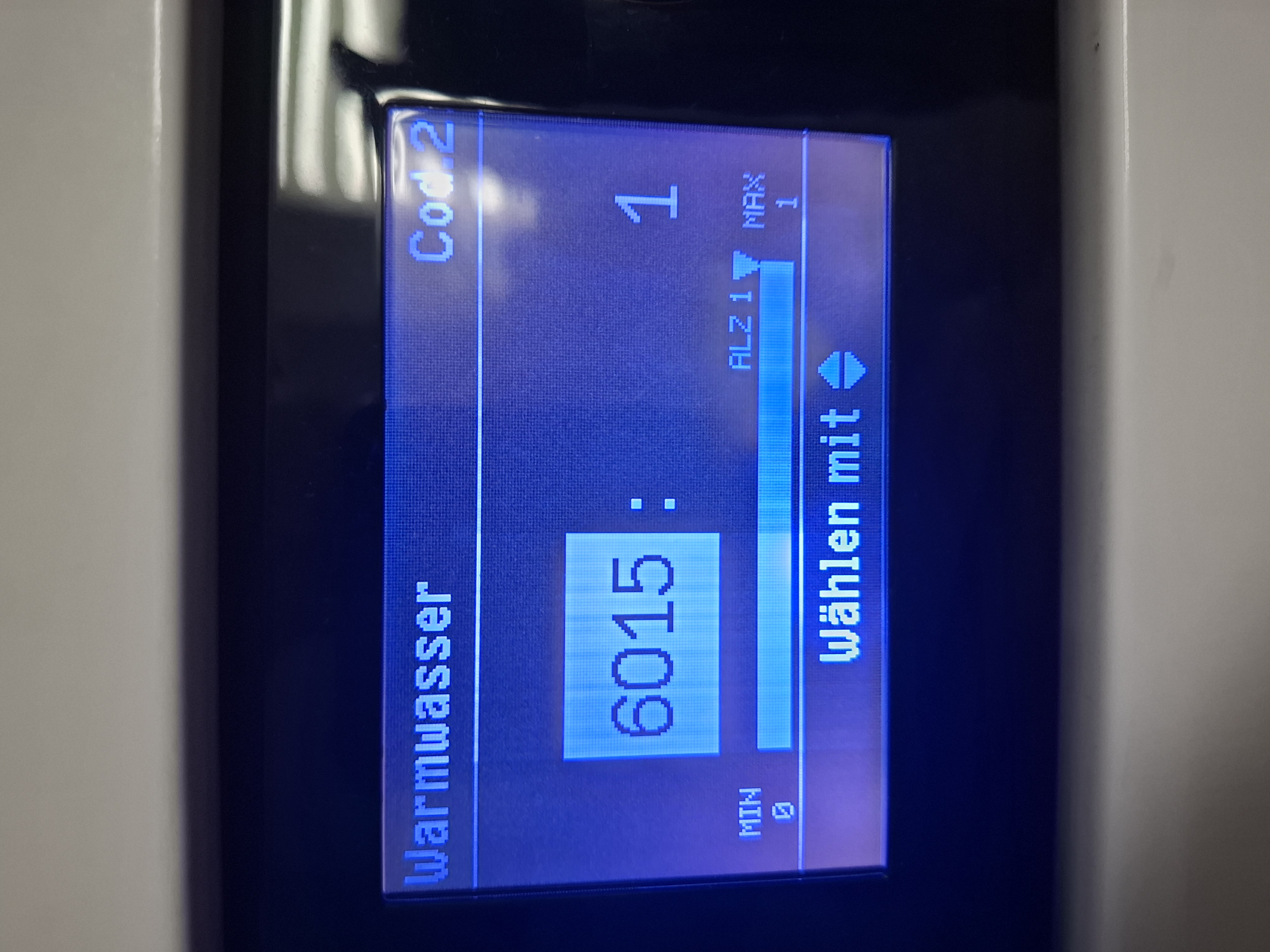

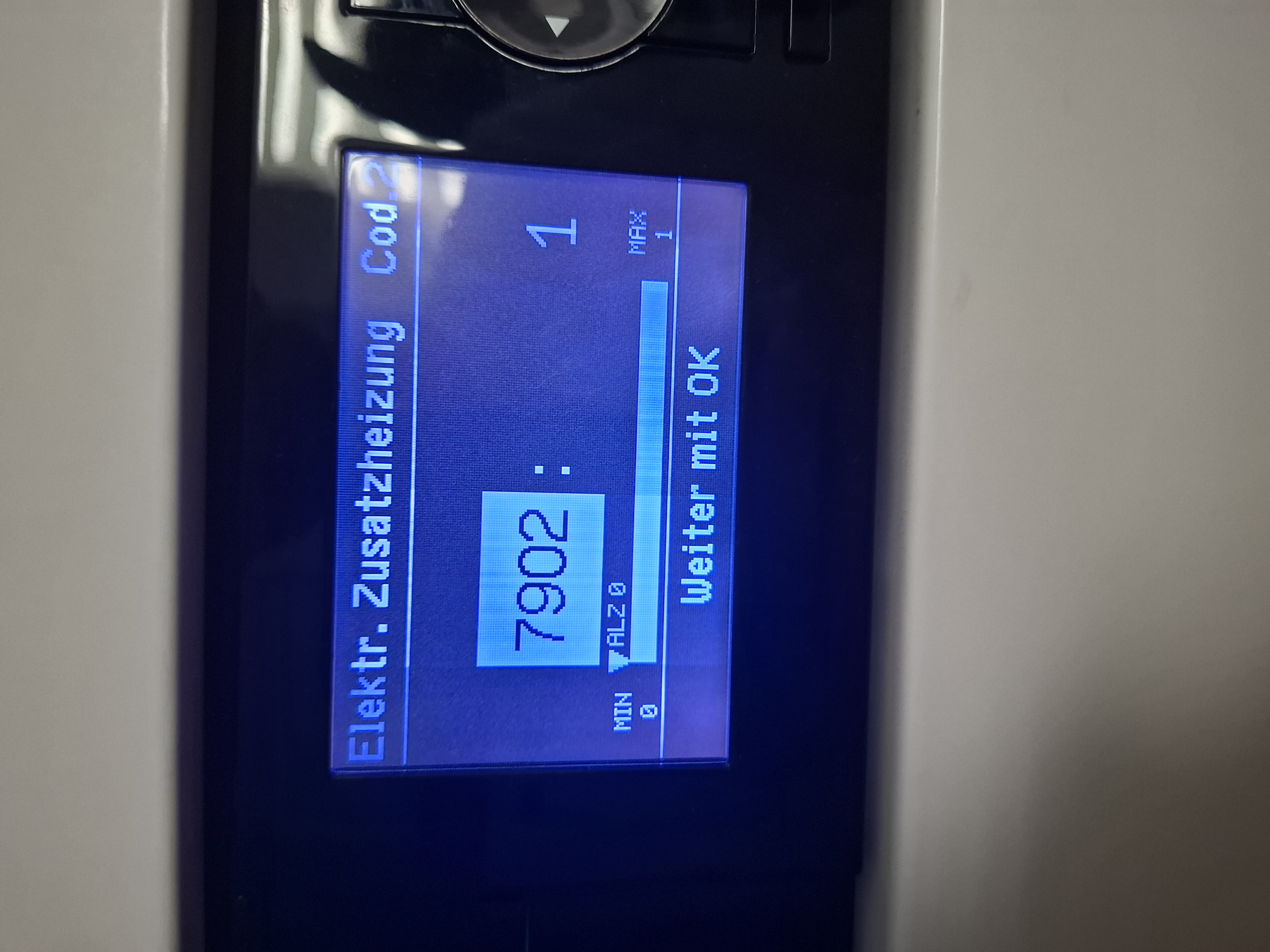

Meine Vitocal 222s geht nicht in not Betrieb. Bei meiner Außeneinheit ist ein Ventilatormotor kaputt gegangen, den habe ich aus gebaut. Leider ist die Lieferzeit für den Motor 2 Monate. Ich hab die Anlage an gemacht. Es kommt dan die Fehlermeldung 24 das der Ventilator fehlt aber die Anlage geht nicht in not Betrieb. Heizen/WW mit elektro ist erlaubt. Die Parameter 7900, 7902 und 6015 sind auf 1
gestellt. Die Heizung und Warmwasser bleiben kalt. Nur durch Aktorentest kann ich Manuel das Wasser erhitzen indem ich die Sekundärpumpe, Durchlauferhitzer, Zirkulationspumpe an mache und das Ventil auf WW stelle. Warum will meine Anlage nicht in Not Betrieb? Für jeden Tipp wäre ich dankbar.

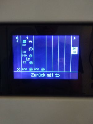

Die Fotos zeigen die angestrebte WW-Temperatur (die nicht erreicht wurde) und es besteht kein Bedarf an Raumheizung.
Wie wird die WW-Temperaturhysterese für die Zusatzheizung, Parameter 6008, eingestellt?
Oh ja hatte nur Warmwasser angewählt. Jetzt habe ich wieder Heizen und Warmwasser gemacht und wieder foto gemacht. 6008 steht auf 100
Hallo @Max86
Sie haben immer noch keinen Bedarf an Raumheizung.
Es stört mich, dass die RL-Temperatur nicht wie auf meinem Foto angezeigt wird und das Heizkörper- und Wasserhahnsymbol darüber sein sollte.
Werden aktive Fehlermeldungen angezeigt?
Jetzt wo ich 5000 auf 1 und 5012 auf 15 gemacht habe habe ich jetzt das bild.
Hab jetzt 5000 auf 0 gemacht und es sieht jetzt so aus. Die Anlage macht nichts.
