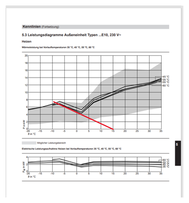

- Kann man auch für die neuen "E" Außeneinheiten mit R32 die Leistungsdiagramme Zwecks Prüfung Modulationsbereich erhalten?

Hallo Philip,
schau hier unter Downloads:
Viessmann Vitocal 200-S AWB-M-E-AC 201.E06 NEV 230V, 7,5 kW, Z022670 | Haustechnik Handrich GmbH (ha...
Bei der min. Modulation nehmen sich die praktisch gar nichts.
Die Vermutung liegt nahe, die 3 Gerät unterscheiden sich nur in der Software.
VG Michael

Hallo qwert089,
vielen Dank für die wirklich schnelle Antwort! Das klingt ja nach einer super Lösung, die Viessmann hier gebaut hat! Über die Ölhebebögen habe ich auch schon nachgedacht. Ich hoffe die passen...
Wäre es möglich das gesamte PDF zu erhalten, in dem auch noch die kleineren Außeneinheiten enthalten sind? Online konnte ich da nichts öffentliches finden.
Da wir nicht zu jeder Zeit die vollen 200qm nutzen, solare und interne Gewinne nicht berücksichtigt sind und langfristig noch eine Klimaanlage eine Option ist, möchte ich Takten in der Übergangszeit vermeiden. Ehrlich gesagt kann ich etwas mehr Zusatzheizung verkraften, wenn die WP dann weiter runter kommt mit der Modulation.
