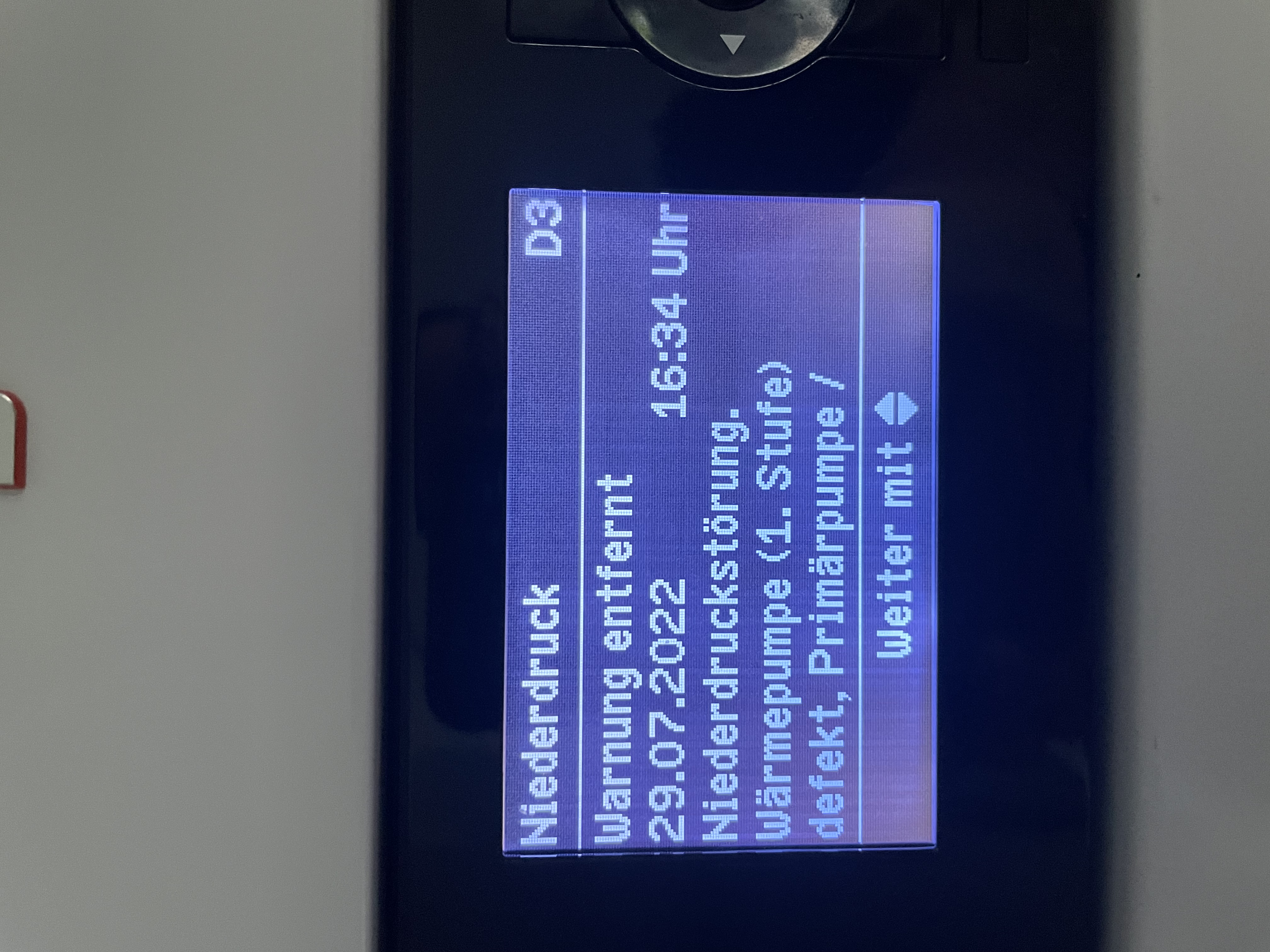

Hallo zusammen, seit heute Morgen arbeitet unsere Heizung nicht mehr richtig, sowie das Warmwasser. In der Meldungshistorie konnte ich den Fehler D3 feststellen, was auf den Nieder Druck zurückzuführen ist. Kann man das eventuell näher eingrenzen?
Das kuriose ist, dass mir dieser Fehler nie angezeigt wurde und ich diesen auch nie quittiert habe.
Bin für jede Unterstützung dankbar, Gruß

bei der Meldung D3 gibt es verschiedene Ursachen. Zum einen kann der Druck im Solekreislauf zu niedrig sein. In dem Fall sollte das Ausdehnungsgefäß überprüft werden. Oder es fördert die Primärpumpe nicht mehr ausreichen und zuletzt könnte auch ein Fehler im Kältekreis vorliegen (Niederdruckwächter defekt, Kältemittelmangel, Expansionsventil arbeitet nicht korrekt).
