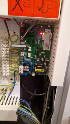

ja, der Kollege vom Technischen Dienst ist alles mit ihm durchgegangen und hat ihm mitgeteilt, was er prüfen soll, was dieser auch getan hat. Gerne würde ich aber noch eine Sache prüfen. Nimm bitte einmal die Haube ab, so dass die AVI-Leiterplatte zum Vorschein kommt. An dieser ist die Kommunikationsleitung zur Außeneinheit angeschlossen. Teil mir dann mit, welche Diode dort leuchtet.
vielen Dank für die schnelle Rückmeldung.
Es leuchte die unterste Diode.

Ich meinte die Inneneinheit. Die AVI-Leiterplatte sitzt auf der Inneneinheit. Wenn dort nur die grüne Diode leuchtet, hat die Regelung der Außeneinheit der wahrscheinlich einen Defekt und muss ersetzt werden. Was die Kosten betrifft, empfehle ich, dass du dir ein Angebot für die Reparatur und ein Angebot für eine Neuanlage unterbreiten lässt. Dann kannst du es abwägen. Diese Außeneinheit ist bei uns nicht mehr erhältlich.
Es leuchten sowohl eine rote und eine Grüne LED.

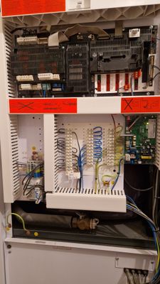

Aktuelles Bild von heute
Dieses Bild soll lediglich die Gesamtübersicht zeigen und wurde bereits vor Tagen aufgenommen.

Ich hatte nicht auf dein aktuelles Bild geschaut, sondern auf das Zweite. Dort ist die rote Diode aus. Grundsätzlich sollte selbstverständlich vor Ort eine generelle Überprüfung vorgenommen werden. Diese hat dein Fachbetrieb auch gemacht und dies in Rücksprache mit unserem Technischen Dienst. Wenn die beiden Dioden dauerhaft leuchten und nicht nur kurzzeitig zusammen, kann auch ein Defekt der AVI-Leiterplatte vorliegen. Dass du mit der Qualität meiner Antworten nicht einverstanden bist, muss ich akzeptieren und nehme ich gerne als Kritik an. Schließlich sind wir alles Menschen und Fehler können passieren. So versuche ich zukünftig, meine Gedankengänge besser und nachvollziehbarer zu erklären.
