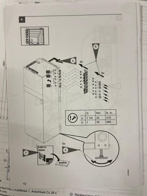

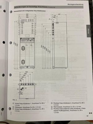

Hab ich mittlerweile auch rausgefunden.
Hier war nur ein anderes Problem.
In den Planungsanleitungen und bei der Montageanleitung zur 222s waren die Anschlüsse 1+2 anders als bei der Montagesetanleitung!
Dadurch hatte die Hydraulik nicht gestimmt, und ich musste die ganzen Anschlüsse umändern!
