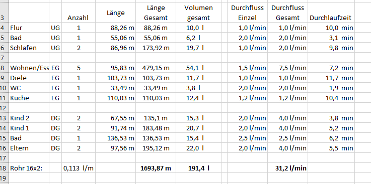

Hallo Michael,
ich habe endlich die Planungsunterlagen erhalten und konnte die Tabelle zu den Durchflüssen und Zeiten erstellen. Ich habe sie angehängt. Ich habe die Durchflüsse für die Einzelnen Stellventile aufgeschrieben, da einige Räume mehrere parallele Kreise haben, habe ich auch noch mal die Summe aufgelistet.
Bei den Durchflüssen ist mir aufgefallen, dass der Planer von deutlich kleineren Durchflüssen ausgegangen ist, als jetzt eingestellt wurden.
Letzt Woche habe ich nochmal das Gespräch mit der Hausbaufirma und dem Heizungsbauer gesucht. Wir sind uns einig, dass die Anlage in dieser Form nicht sehr lange halten wird und immer wieder ausfällt.
Der Heizungsbauer hat jetzt vorgeschlagen, dass wir einen 400L Pufferspeicher einbauen, der von der Heizung aufgeheizt wird. Die Fußbodenheizung soll dann aus diesem Puffer bedient werden. Heizung und Fussbodenheizung sind dann hydraulisch getrennt. Die Heizung sollte dann deutlich länger am Stück laufen (wenn ich 400L, eine Leistung von 7,5kW und ein Delta T von 8K nehme, komme ich auf 30 min Laufzeit).
Meine Frage ist nun, ob dieser Vorschlag sinnvoll ist. Das Takten scheine ich damit ja wohl in den Griff zu bekommen. Gibt es dabei auch negative Punkte? (Abgesehen davon, dass ich Verlustwärme am Pufferspeicher habe).
Benjamin
die 5 Kreise im Wohnzimmer sind alle gleich lang und auf gleiche Durchlaufzeit getrimmt?
Vielleicht könnte man die Diele wärmer machen und das WC etwas drosseln? die Räume teilen sich vermutlich die Innenwand und ein Tür?
Analog im Keller.
