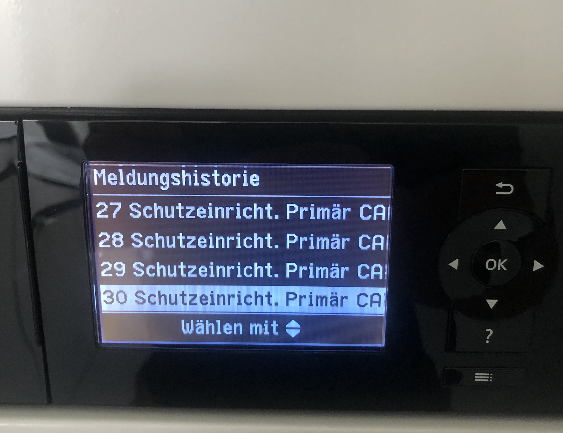

mir ist heute aufgefallen, dass die Fehlermeldung Schutzeinrichtung primär CA ständig ausgelöst wird. In den letzten beiden Tagen über 30x.
Woher kann diese Fehlermeldung kommen? Kühlbetrieb? und wie bekomme ich diese gelöst?
Bezeichnung: Vitocal 222-A AWOT-E-AC 221.A16
Seriennummer: 7783636901010111
Danke und Gruß
Eduard

Hallo Eduard,
der Fehler kommt sehr wahrscheinlich, weil der Feuchteanbauschalte rauslöst. Damit macht er genau das, wofür er auch da ist. Damit dies nicht mehr oder nicht mehr so häufig vorkommt, musst du die minimale Vorlauftemperatur etwas anheben. Diese wird über den Parameter 7103 vorgegeben.
