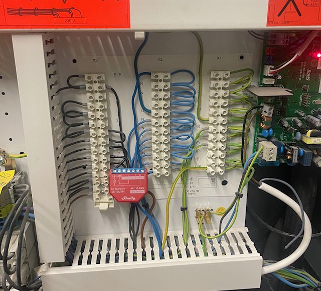

Unabhängig davon, ob die WP die Daten liefern könnte, die Integration meiner 200S aus 2023 in Homeassistant liefert keine Entitäten zum Energieverbrauch. Ich würde mir an deiner Stelle einen Shelly einbauen lassen und die WP in Ruhe lassen. Ist eh viel genauer.

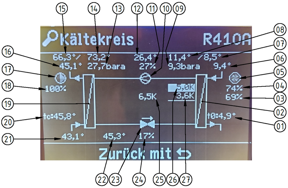

Die Bedienungsanleitung deutet darauf hin, dass das Display mehr Informationen anzeigen sollte, beispielsweise den Kältemitteldruck und eine genauere Temperaturangabe.
Mein Display zeigt weniger Informationen an.
Keine Drucksensoren?

Shelly ist hier installiert (Foto).
Zur Kontrolle der hohen Preise an der Strombörse Nord Pool.
