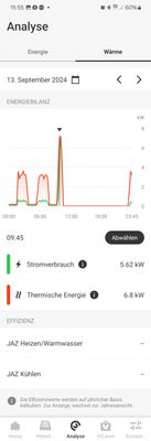

Seit ein paar Tagen ist mir aufgefallen, dass die Wärmepumpe bei der Warmwasseraufbereitung (Solltemp 51 Grad, Hysterese 10K) extrem viel Strom verbraucht und in den Analysedaten der ViCareApp die elektrische Leistung der WP temporär gleich der Thermischen ist, also der Durchlauferhitzer verwendet wird.
Dies wundert mich, da ich den ECO-Modus beim Warmwasser aktiviert habe, bei dem ja nur der Verdichter und nicht der Durchlauferhitzer arbeiten sollte. Ich konnte beobachten, dass beim Start der Warmwasseraufbereitung der Verdichter mit der Arbeit beginnt und die Vorlauftemperatur auf ca. 60 Grad erhöht, dann wird der Durchlauferhitzer zugeschaltet und erhöht die Vorlauftemp nochmals, also so, als ob die Warmwasseraufbereitung möglichst schnell laufen soll. Eine Wasserentnahme(z. B. Duschen) fand bei Aufheizen des Warmwassers nicht statt. Dies Verhalten entspräche ja dem Komfort-Modus.
