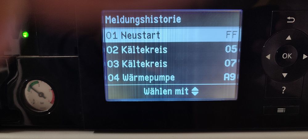

Vitocal 222-s Fehler A9 05 und 07
ich habe das Problem das meine Wärmepumpe seit kurzem jeden Tag morgens Störung anzeigt. Nach einer Bestätigung und einem Reset funktioniert es wieder, aber nur bis zum nächsten Morgen.
Anfangs funktionierte alles einige Tage wieder normal.
Gibt es hierfür eine einfache Erklärung oder muss jemand kommen?
3 ANTWORTEN 3
Moin, was hast du für ein Aussengerät. Ich tippe mal auf eine D06 oder eine D08, bzw. eine mit nur einem Lüfter?
Hallo @Michael75
Das Expansionsventil muss überprüft oder ausgetauscht werden, da es nicht ausreichend schließt.
Divanc hat vollkommen recht 👍
