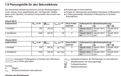

Das Setup mit Heizkörper und dem 46l Puffer ist laut Viessmann Planungsanleitung offiziell nicht zulässig.
Mit der C08 hätte es aber mit große Wahrscheinlichkeit funktioniert.
Die geforderten 200l sind in deinem Fall wegen der starken Überdimensionierung aber zu wenig.
Mit den 200l wird sie vermutlich  noch immer takten.
