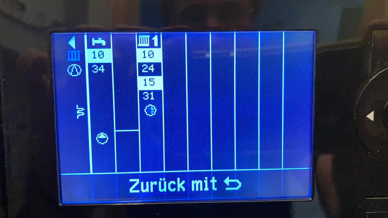

Ich habe seit 2013 eine Vitocal 222 mit Außeneinheit. Ich habe die Solltemperatur Warmwasser bei 50 Grad und die Solltemperatur Heizen bei 21 Grad. Heute ist mir aufgefallen, dass die Raumtemperatur viel zu heiß ist. Bei Nachschau am Display war das Warmwasser in der Früh (zuvor kein Bezug von Warmwasser) nur bei 35 Grad und die Innenraumtemperatur bei 26 Grad. Die Vorlauftemperatur lag bei 35 Grad, der Rücklauf bei 33 Grad. Meine Versuche die Fehler zu beheben: Ich habe dann Betrieb statt "Heizen und Warmwasser" nur auf "Warmwasser" gestellt, ohne Erfolg, trotzdem blieben die Fliesen zu warm, habe dann zum Test die Solltemperaturen geändert, bei Warmwasser 10 Grad und beim Heizen auf 10 Grad. Trotzdem lief die Wärmepumpe inkl. Außeneinheit weiter und produzierten 33 bis 35 Grad Vorlauftemperatur, obwohl die Solltermperaturen deutlich darunter lagen. Auch mein Versuch, die Außeneinheit abzustellen und mit "Heizen mit Elektro" das Warmwasser wärmer als 35 Grad zu bekommen, funktionierte nicht. Würde mich über Feedback freuen, was der Fehler der Anlage ist. Im Forum habe ich oft vom Austausch des Umschaltventils Warmwasser/Heizung gelesen. Was mich eben wundert ist, dass trotz der geringen Zieltemperaturen von 10 Grad bei Wasser und Heizen, trotzdem auf Hochtouren (35 - 37 Grad) geheizt wird. Wie gesagt, freu mich auf Kommentare. lg Michael
Die Vorlauftemperatur bleibt immer über 30 Grad, obwohl ich das Warmwasser und die Heizung auf Solltemperatur 10 Grad eingestellt habe.
Hallo Flo, kann ich das Umschaltventil überprüfen, ob das die Fehlerquelle ist?
Hallo Flo, ja, wenn das Warmwasser aufgeheizt wird, ist auch im Heizkreislauf die Temperatur 37 Grad, obwohl ich die Soll Temperatur Warmwasser auf 50 Grad eingestellt habe. Wahrscheinlich schafft es die Wärmepumpe nicht mehr Wärme für Warmwasser und gleichzeitig Heizkreislauf aufzuheizen. Muss ich das Umschaltventil komplett tauschen, oder ist daraus nur ein Ersatzzeit tauschbar? Was würde das kosten, bzw. kann man das auch selbst machen? Freu mich auf Deine Antwort. lg Michael
