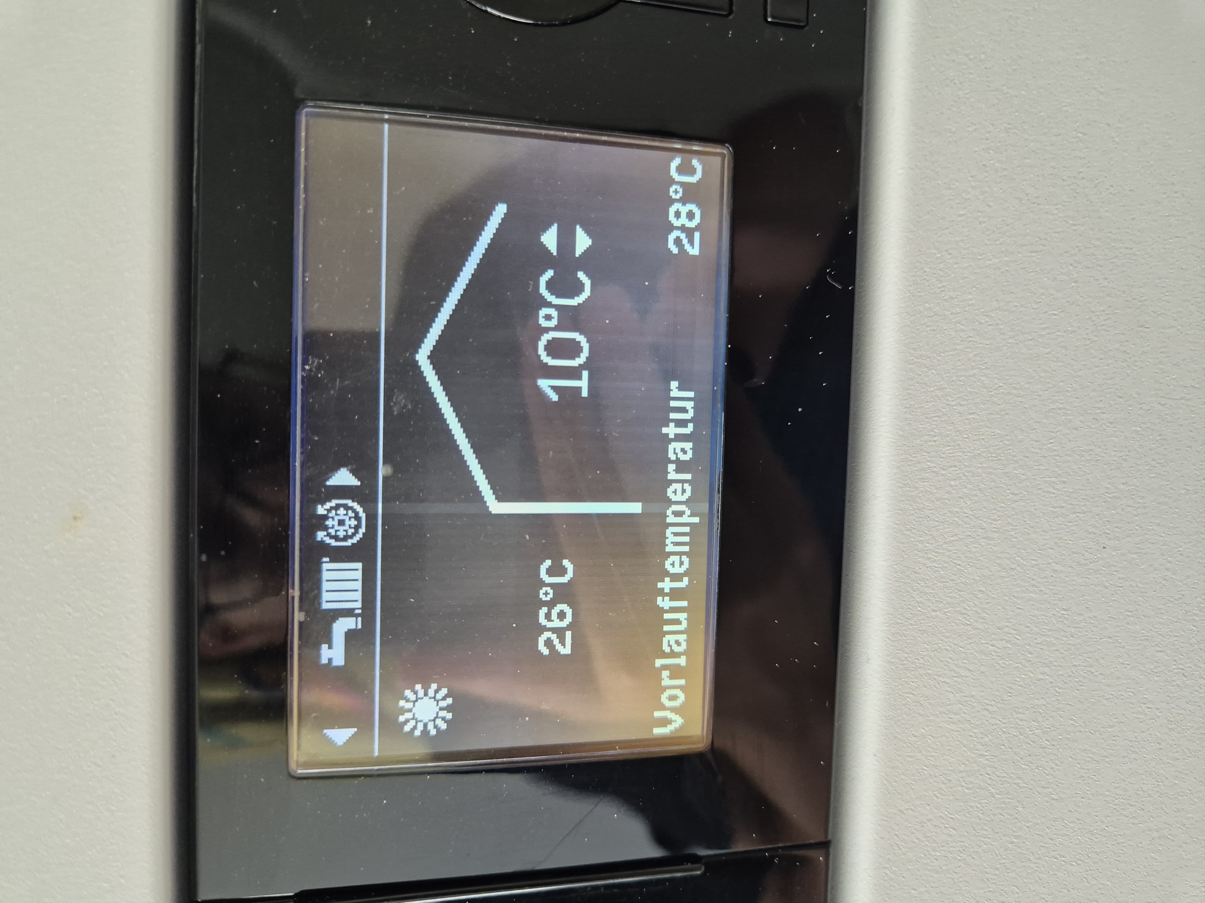

Ich hab durch einen Fachbetrieb meine Kühlung aktivieren lassen und einen Feuchtesmbauschalter sowie den Frostschutzwächter montieren lassen.(Anfang Mai).
Nun hatten wir schon mehrere heiße Tage und die Vorlauftemperatur der Anlage ging nie unter 28°C.

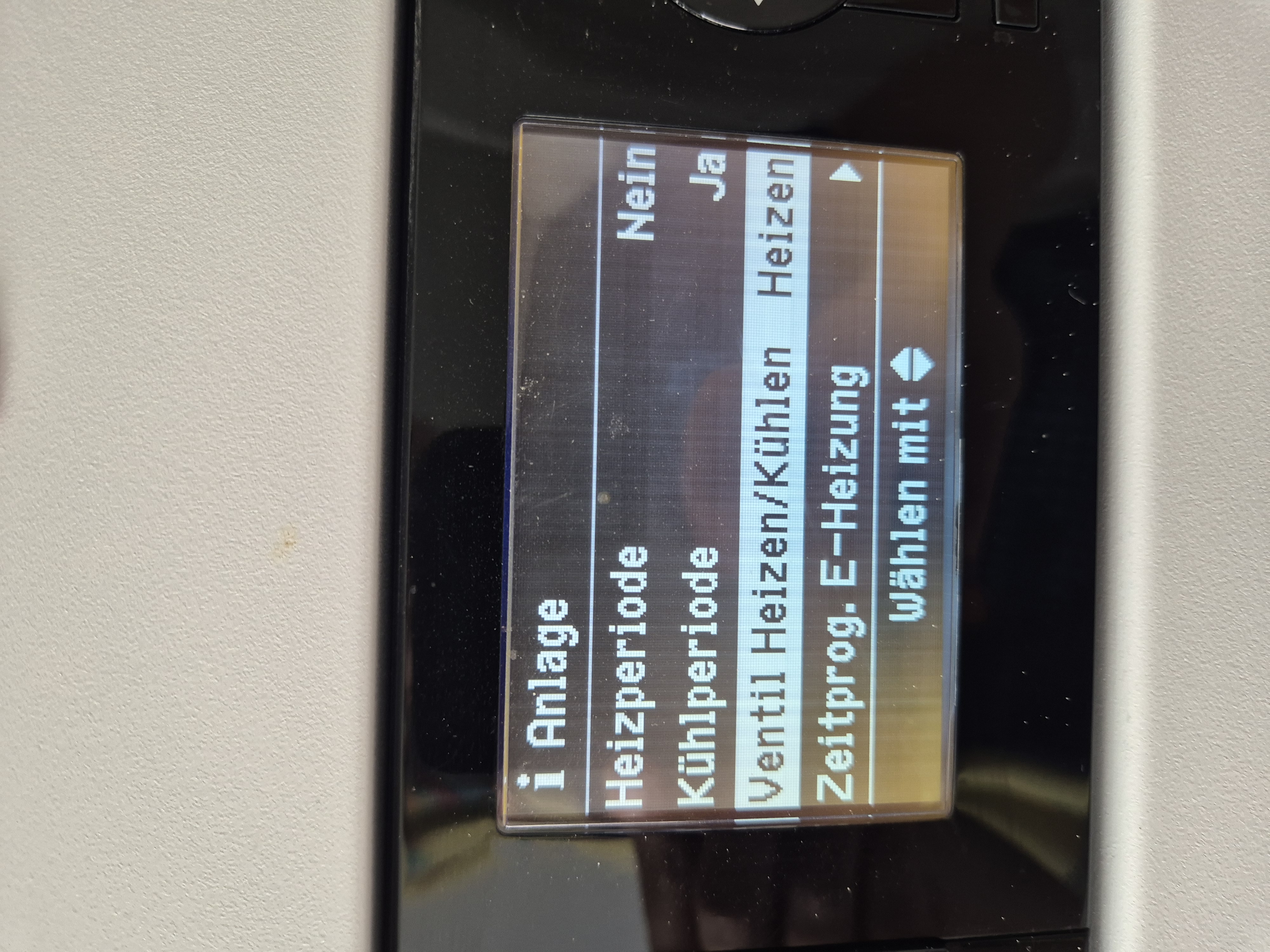

Zudem hab ich ihm Menü gesehen, dass das Ventil auf Heizen steht. Kann ich irgendwie oder irgendwo nach schauen ob die Kühlung funktioniert?
Wäre natürlich super wenn wir die Kühlung im Hochsommer dann richtig nutzen können und nicht bei 30°C gebacken werden.

Leider hab ich da nix zum auswählen. Ich hatte mit meinem Nachbarn gesprochen (selbe Anlage verbaut) und er kann dort dem aktiven Kühlbetrieb aus und einschalten.
Anbei noch ein Foto aus meiner Anlage
Ja das mit den Kühlgrenzen hat mit der Viessman Mitarbeiter auch erklärt.
Anbei noch die Fotos von der Anlage Übersicht.
