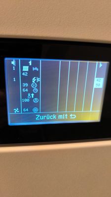

mach einmal ein paar Bilder von jeder Seite der Anlagenübersicht, wenn das Problem vorliegt. Du gelangst dorthin, indem du die "?"-Taste für ca. 4 Sek. gedrückt hältst.
Hallo lieber Herr Schneider, ich bin erst jetzt dazu gekommen, mich weiter zu kümmern. Anbei die Fotos. Wir waren zwischenzeitlich im Urlaub, je kälter desto häufiger kommen Fehlermeldungen. AA abtauen abgebrochen, A9, D6, Strömungswächter. Heute haben wir die Anlage dreimal zurücksetzen müssen. Draußen sind  -5 Grad. Einmalladung Warmwasser - nichts tut sich, das System (Opto2) stoppt auch immer wieder die eingeleitete Aktion von alleine. Irgendwann geht es mit der regulären WW-Erwärmung los, aber das kann Stunden dauern. Hysterese WW sind 7k (Zieltemperatur 50 Grad), werden die unterschritten, passiert aber nichts. Zeitprogramm WW läuft von 6-21 Uhr. Mein Installateur war vor Ort, WW- Bereiten-Zeitraum wurde ausgeweitet. Probleme bleiben aber wie beschrieben. Fehlermeldungen und Störungen haben zugenommen. Bin für Tipps dankbar. Installateur hat sich das heute per Fernzugriff angesehen, aber nichts gefunden.
