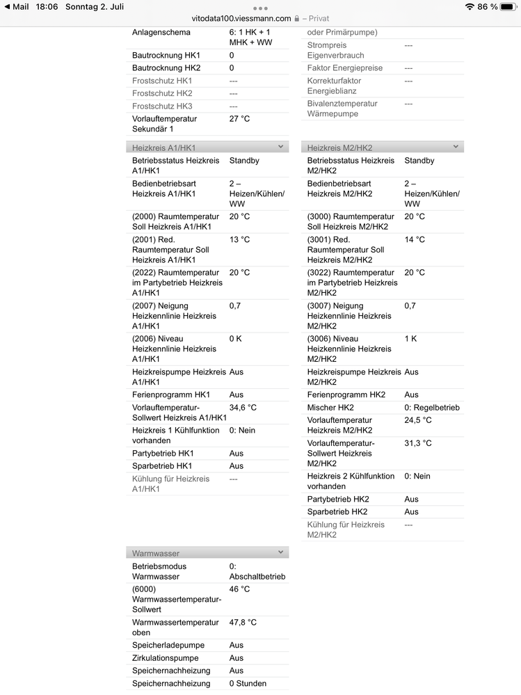

Guten Abend , vielen Dank fü ihre Hilfen , ich hatte ja die 2 Probleme ,die Heizung war aus welchem Grund auch immer in der Grundstellung !
d.h ich hab das Kommunikationsmodul von 0 auf 1 gesetzt , dann hatte ich wieder Zugriff per App
dann war im Anlagenschema 7000 eine 2 hinterlegt , hab das wieder auf 6 gestellt , so hab ich meinen HK2 wieder gefunden, und alles fubktuoniert wieder top 👌
