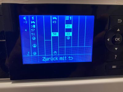

OK, bitte geh einmal auf die Meldungshistorie und lies alle Fehlermeldungen aus, die zuletzt aufgetreten sind. Gerne kannst du davon auch ein Bild posten.

OK, mach doch mal folgendes: Starte eine Warmwasserbereitung und wechsel dann in die Anlagenüberischt ("?"-Taste gedrückt halten). Anschließend schaust du, wie die Sekundärtemperaturen und die Warmwasser-Ist-Temperatur zueinander stehen. Daran lässt sich erkennen, wie hoch die Vorlauftemperatur bei 50°C Warmwasser sein wird. Gerne kannst du davon auch Fotos hier einstellen und ich kann es mir ansehen.
Sehr wahrscheinlich schafft deine Wärmepumpe die 50°C Warmwasser nicht mehr ohne weiteres. Diese liegen vermutlich im Grenzbereich. Mögliche Ursachen sind in den meisten Fällen Ablagerungen am Wärmetauscher. Du kannst es ganz einfach testen, indem du den Warmwasser-Sollwert um 1 bis 2K reduzierst.
