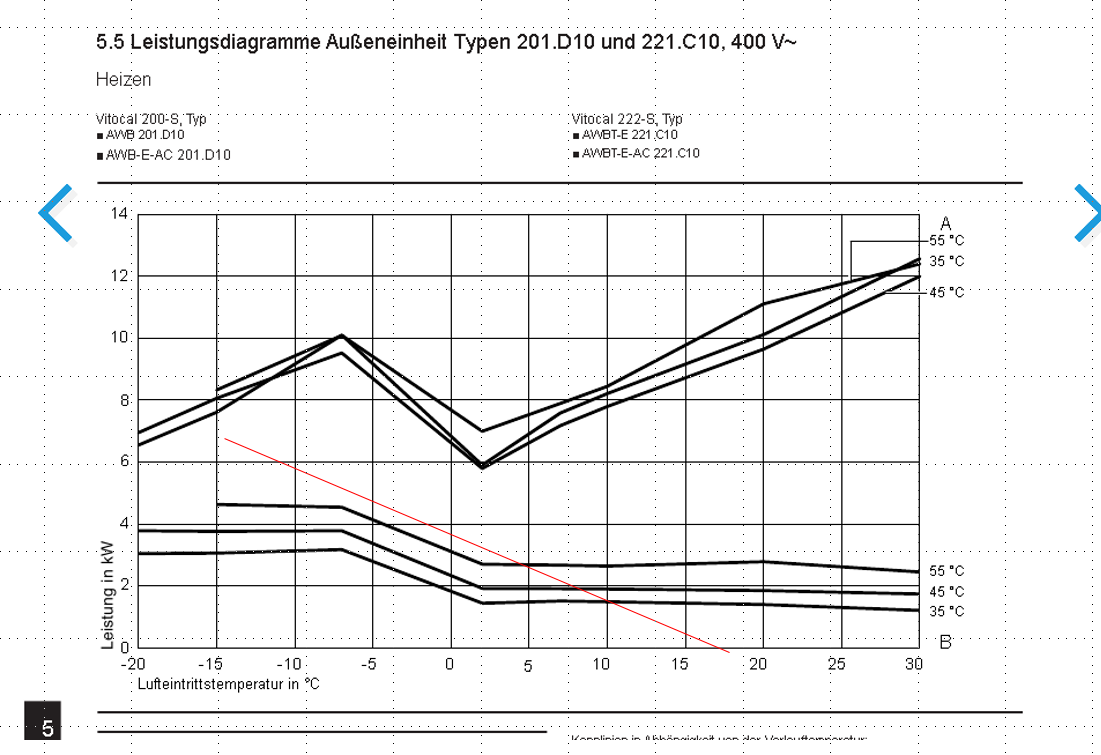

Wie dann ist das keine .C16 Ausseneinheit, sondern eine .C10??
Dann sollte sie bei AT unter 10 Grad eigentlich nicht mehr takten.

hast du dir schon einmal den Parameter 508B in Codierebene 2 angeschaut? Minimale Verdichter Leistung.
Thilo
OK, dann scheint es nicht daran zu liegen.
