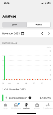

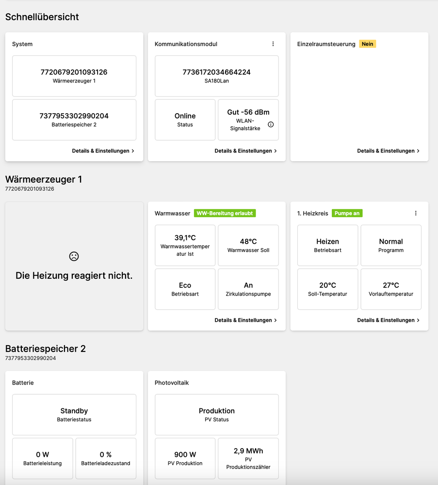

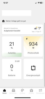

Hallo @Flo_Schneider es werden mir in der ViCare App und unter ViGuide keine Kacheln mehr für die WP angezeigt - was ist denn da wieder los. Die ganzen Tage falsche Werte bei den Verbräuchen, jetzt gar keine mehr und jetzt keine Kacheln mehr für die WP nur die PV Kacheln? Aber obern steht "Der Anlage geht es gut" und sie läuft auch.
Hallo @Flo_Schneider habe das Kommunikationsmodul neu gestartet und die Kacheln sind wieder da aber das kann eigentlich nicht sein. Die Analysewerte unter Wärme sind nach wie vor falsch. Auch ist Warmwasser bis auf 36 Grad runtergegangen, obwohl bei 40 Grad die Aufheizung ansteht. Jetzt läuft sie langsam hoch nachdem ich einmalig Warmwasser angeklickt habe - alles sehr seltsam
Was steht denn unter Mitteilungen? Ggf Wartung, dann liefert das schon mal eher unsinnige Werte beim Analyse-Bereich
Hi @CHolzmann nichts da war nur die Info, dass ich einmalige Warmwasseraufbereitung angestellt hatte. Keine Fehler aber derzeit überhauot kein Zugriff. server wohl down - so ein Mist
Hallo VitoKlaus,
dass es deiner Anlage gut geht, bedeutet, dass deine Wärmepumpe läuft und keine Störmeldung von sich gibt. Dass in der App derzeit die Angaben nicht stimmen ist bekannt und es wird dran gearbeitet. Ich bitte dies zu entschuldigen.
