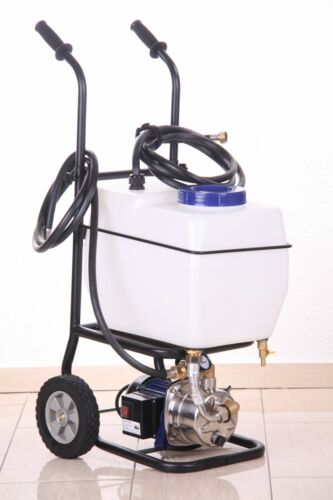

Daraufhin habe ich mir bei ebay eine Befüll- und Spülstation (siehe Bild) gekauft und die Entlüftung wie folgt durchgeführt:
Schlauch von Pumpe an N Füll-/Entleerungshahn Sekundärkreis (siehe Inneneinheit interne Komponenten) angeschlossen. An M Entlüftungshahn Speicher-Wassererwärmer einen Entlüftungsschlauch angeschlossen und in den Behälter der Befüllstation geführt. In der Befüllstation muss sich genügend aufbereitetes Wasser befinden, damit keine Luft in den Kreislauf eingebracht wird. Nun die Pumpe einfach solange laufen lassen, bis sich keine Luft mehr im System befindet.
Hat wunderbar funktioniert.
