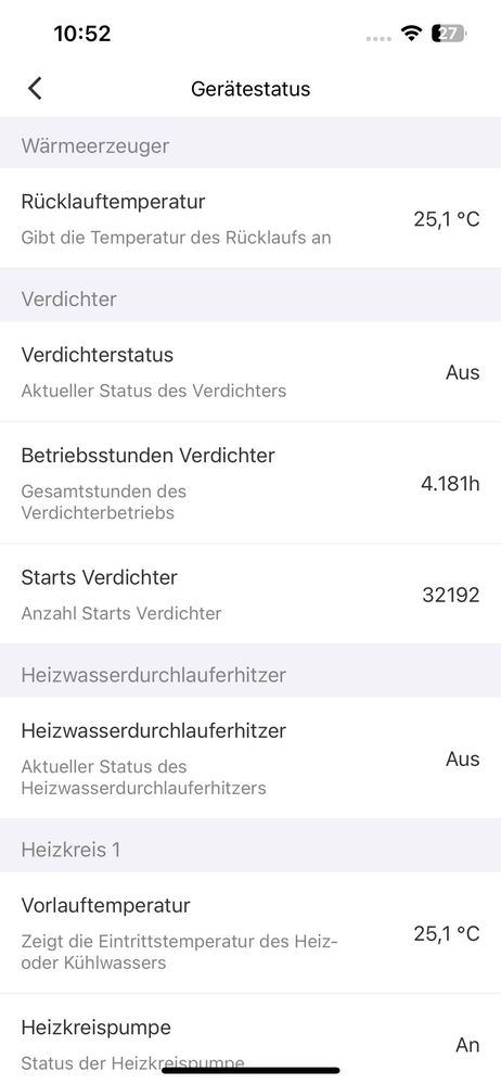

Bei uns sieht es so aus das wir bei 4215h Betriebsstunden des Verdichters auf bereits 32555 Verdichterstarts kommen. Die Anlage ist seit Ende 2020 in Betrieb, d.h. im Schnitt 30 Verdichterstarts pro Tag.
Zwischenzeitlich kamen wir auf 50 Verdichterstarts pro Tag, weshalb ich die Zeiten der Zirkulationspumpe gesenkt habe, die war auf 24h Dauerbetrieb eingestellt. So kommen wir aktuell seit dem 29.12. auf 37 Starts pro Tag.

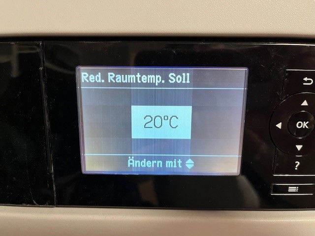

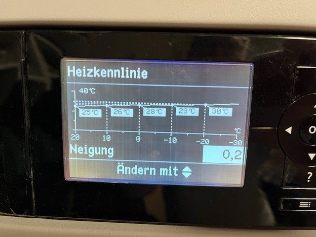

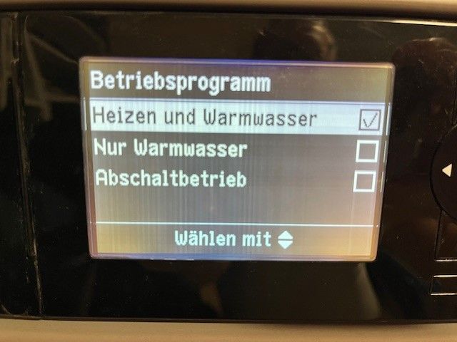

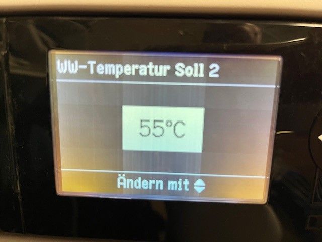

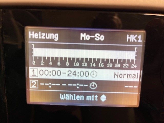

Ich habe soweit möglich die Konfiguration abfotografiert und hier angehängt.

erstmal Danke für euer Feedback! Wir haben gestern Rückmeldung unseres Installateurbetriebs erhalten und es verhält sich wohl so (wie @PeterF60 bereits schrieb) das das Haus die erzeugte Wärmemenge nicht abnehmen kann und es dehalb zur Taktung kommt. Erste Maßnahmen: Die Raumthermostate haben wir voll aufgedreht (auf Stufe 6, die hatten wir sonst bei 2,5 bis 3 stehen) und die Raumzieltemperatur auf 19 Grad abgesenkt. Ich werde die Taktung beobachten und ansonsten bei der Heizkurve ebenfalls ansetzen.

für ein "Passivhaus" ist die Heizkurve viel zu hoch eingestellt!
In meinem KfW40 Haus habe ich -4 und 0,2.
Versuch einmal deine Heizkurve anzupassen und dann gibt es zu diesem Problem hier im Forum schon sehr viele Beiträge die dir Anregungen zur Fehlerbehebung geben werden.

"Thermostate aufdrehen um die Wärmeabfuhr zu erleichtern" ist genau richtig. Allerdings regelt man dann nicht die Zieltemperatur runter (Meine Frau würde mir bei nur 19°C die Ohren lang ziehen.), sondern man passt die Heizkurve (nach unten) an, bis sich bei voll geöffneten Thermostaten die gewünschte Zimmertemperatur (bei uns z.B. zwischen 21 und 22°C) einstellt.

nachdem wir die Raumthermostate auf maximale Stufe gestellt haben und die Zielraumtemperatur auf 19 Grad, haben wir seit 3 Tagen nur 6 Verdichterstarts pro 24h, was m.E. OK ist und kein Vergleich zu den 50 Starts vorher. Wie vermutet war es so, das das Haus die erzeugte Wärmemenge nicht abgenommen hat und es dehalb zur Taktung kam. Danke nochmals für Eure Hilfe!

Durchfluss Durchfluss und Heizkurve anpassen 😉
