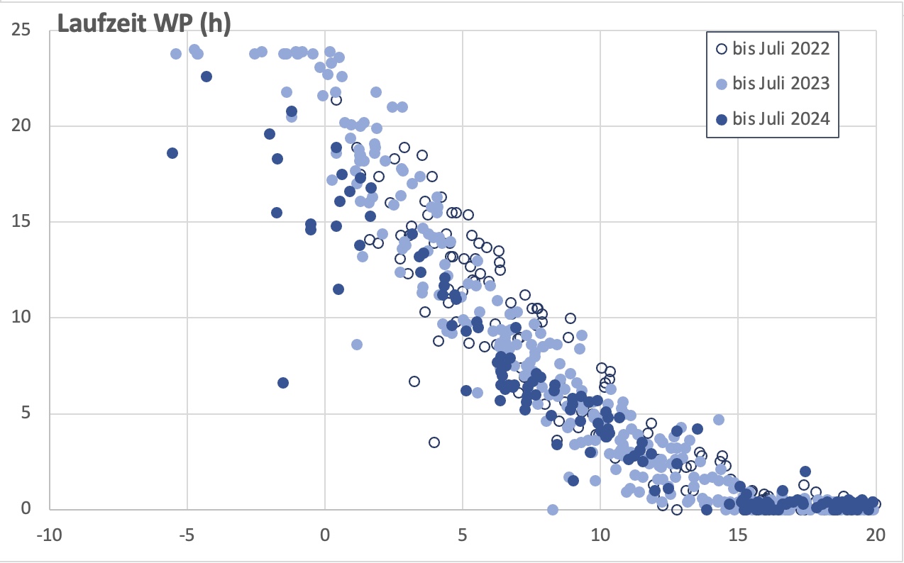

ich bin kein wirklicher Experte auf dem Gebiet, habe aber über 2 1/2 Winter Erfahrungen beim Einstellen meiner WP gesammelt. Meine WP 222-A AWOT-E-AC 221.A09 mit Fußbodenheizung und EER wurde 2021.08 installiert.
Den 2. Winter 2022/23 musste ich ohne funktionierende EER auskommen, so dass ich die Temperatur in den einzelnen Räume durch Anpassung der Stellventile im Etagenverteiler erreichen musste. Mir hat dabei der Hinweise geholfen, die Einstellung so vorzunehmen, dass alle Heizkreise etwa die gleiche Rücklauftemperatur erreichen. Das hat z. B. dazu geführt, dass ich den Durchlauf im Bad reduziert habe, da die durchgeflossene Wärme gar nicht durch die kurzen Schleifen abgeführt werden konnte und unnötig warmes Wasser in den Rücklauf gelangte. Auf diese Weise habe ich die Arbeitsweise meiner WP mit möglichst wenigen Verdichterstarts optimieren können (bei Interesse kannst du dir meinen Vortrag dazu anschauen https://aktionskreis-energie.de/events/oelkessel-gegen-luft-wp/). Meine Heizkurve sieht übrigens sehr ähnlich aus, wobei ich derzeit mit einer Steigung von 0,2 arbeite und dafür das Niveau auf 1 oder 2 erhöht habe. In diesem Winter funktioniert meine ERR wieder, was die Anzahl der Starts erhöht hat. Ich habe daraufhin die Temperaturen in den Räumen etwa um 1 Grad über der Wunschtemperatur erhöht, da ich festgestellt habe, dass die Ventile bereits bei 1 Grad unter der Wunschtemperatur anfangen zwischendurch immer wieder zudrehen, damit die Raumtemperatur nicht überschritten wird. Das führt dann zu einer Reduzierung des Volumenstromes und die WP schaltet schneller ab. Deshalb halte ich deinen Vorschlag nur einen Raum auf maximalen Durchfluss zu lassen und die anderen Räume per ERR zu regeln für nicht hilfreich, um die Anzahl der Starts zu verringern. Ich musste inzwischen auch einsehen, dass bei einer Fußbodenheizung ERR nicht wirklich erforderlich sind (siehe auch mein Vortrag).

Nein, ein Durchlaufen der WP bei Außentemperaturen von unter ca. 5°C führt nicht zu einem höheren Stromverbrauch (@CHZ hatte das ja auch schon geschrieben.), im Gegenteil. Und ja: Für die Haltbarkeit des Verdichters ist das auch gut (also "Win win").
Wenn die WP richtig zu den Nutzungsbedingungen im Haus konfiguriert wurde, regelt sie Ihre Leistung immer weit genug herunter (sie "moduliert"), um nur entsprechend der eingestellten Heizkurve notwendigen Vorlauftemperaturen zu erzeugen. Bei diesem "Durchlaufen" verbraucht eine WP weniger Strom als bei wiederholtem Abschalten und Neustarten.

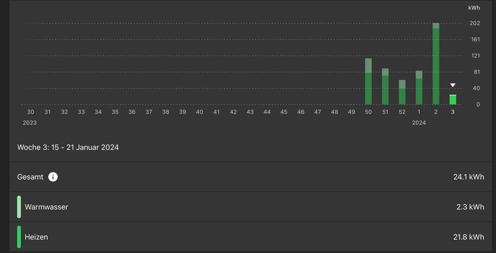

Hast du nicht die ViCare-App? Wie in meiner letzten Antwort geschrieben, kannst du da nachschauen, ob die Zusatzheizung angegangen ist (siehe Screenshot)
Ah, wusste nicht dass ich das noch detaillieren kann. Habe immer nur die Unterscheidung zwischen WW und Heizen gesehen.
scheint wohl
kurz an gewesen zu sein. Vermutlich weil ich etwa herum gespielt habe. Die anderen Wochen war die Zusatzheizung bei 0kWh. Also scheint sie normalerweise aus zu sein.
Wie PeterF60 angemerkt hat, habe ich die WW Aufbereitung (53°C) von 13:30-15 Uhr aktiviert, hier die Kurven des Tages.
Für das WW Erwärmen wurden 2,3kWh benötigt, der Heizstab war nicht an.
Es ist erschreckend, dass die WW Temperatur selbst bei dem geringen Einsatz der Zirkulationspumpe in 24h um 17K absinkt. Ich habe um kurz vor halb 12, als die Pumpe lange aus war, mal in der Küche das Wasser laufen lassen bis warmes Wasser kommt. Hat 116s gedauert. So lang können doch die Leitungen garnicht sein dass das so lange dauert… Aber wenn er jedes Mal beim einschalten der Pumpe nach längerer Zeit 20l kaltes Wasser aus den Rohren in den Speicher pumpt, ist es klar dass der so schnell kalt wird…
