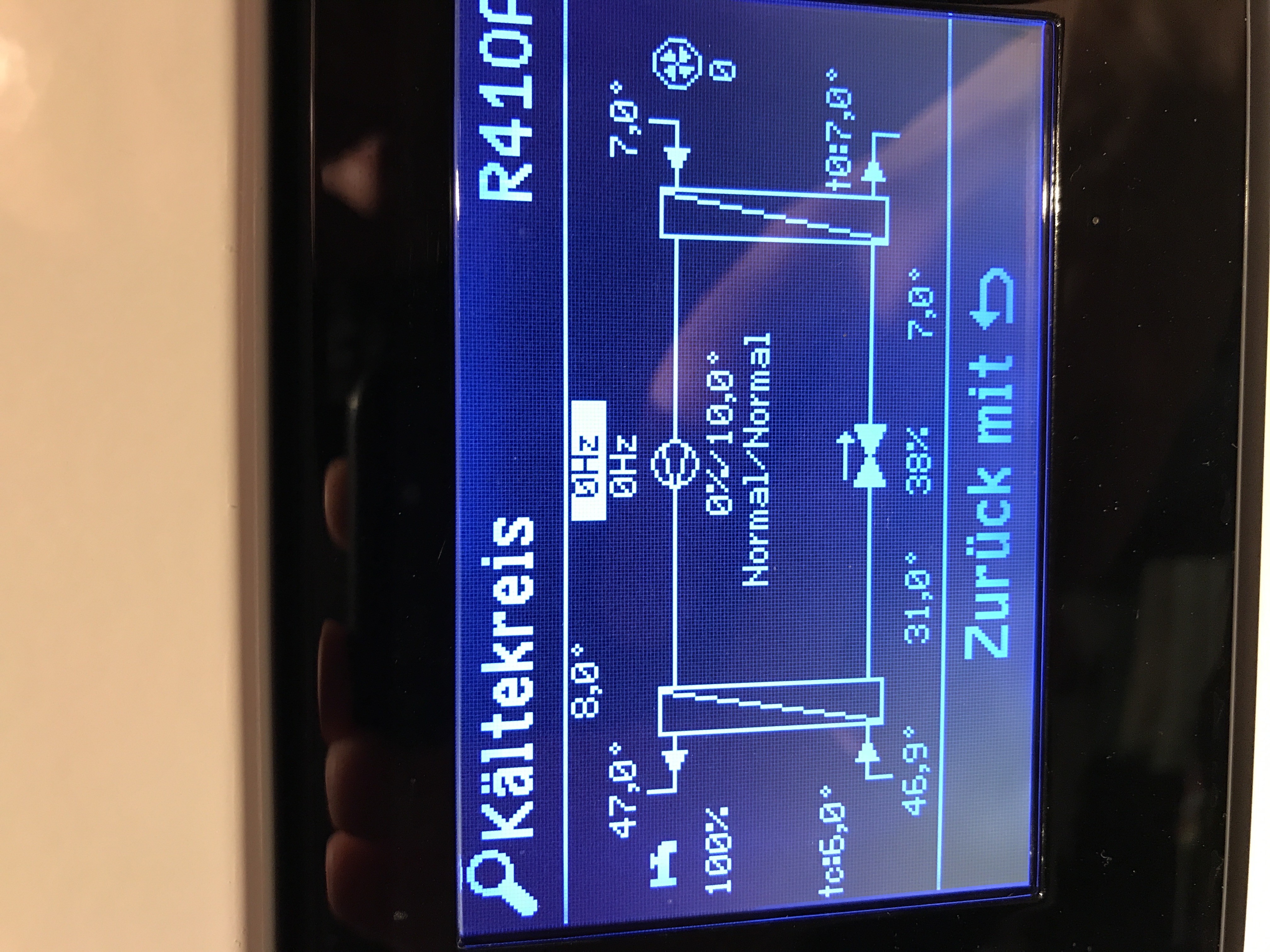

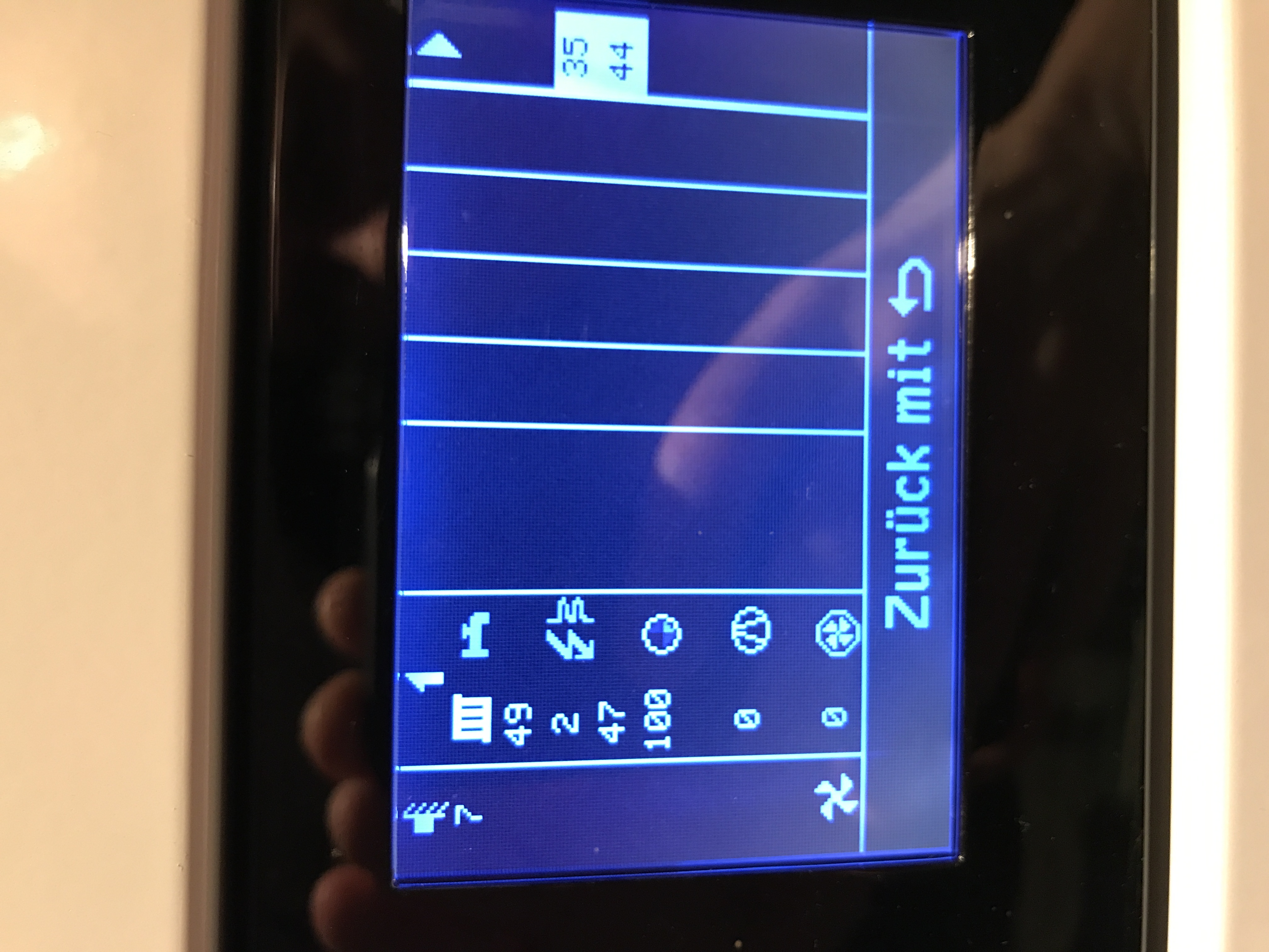

habe die letzten Tage immer wieder mal die Störung A9 auf der Anlage gehabt. Diese dann durch „Aus-„ und wieder „Einschalten“ auch behoben.
Gestern kam dies dann 2x vor und die Anlage läuft seitdem nicht normal. Die Ausseneinheit brummt nur monoton vor sich hin. Die Vorlauftemperatur geht nicht über 24 Grad hinaus.
Heizung und WW wird nun mit Heizstab betrieben.
In der Anlagenübersicht blinkt der Wasserhahn und der Zuheizer.
Kann mir dazu jemand helfen?
