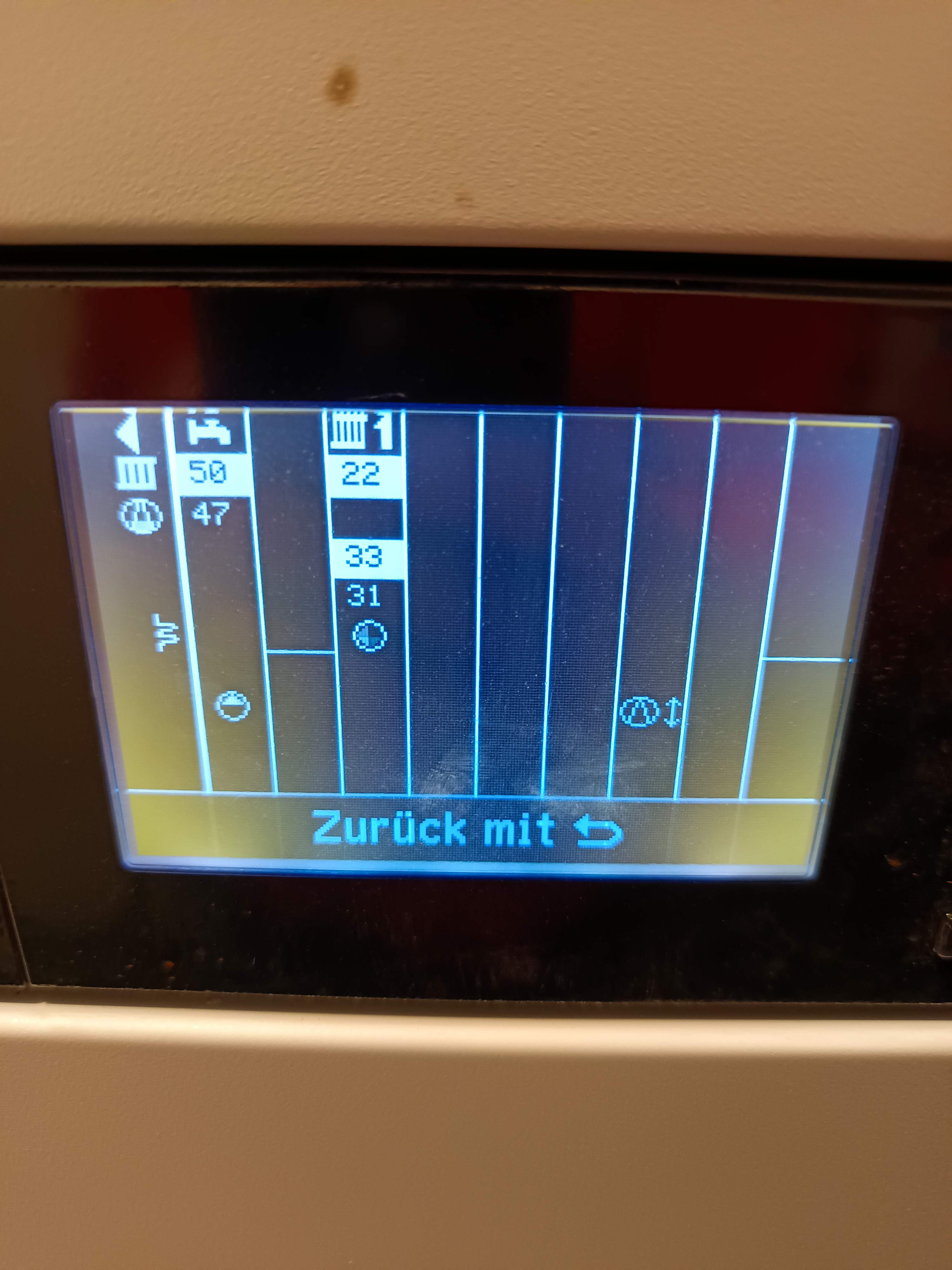

Was ich bei meiner Anlage nicht verstehe, ich sollte laut Kennlinie bei einer Außentemperatur von 0°C einen VL Temperatur von 34°C haben, was ich sehr viel finde im Vergleich zu anderen in der Nachbarschaft.
Oft ist es aber so, dass ich bei 0°C Außentemperatur eine VL Temp. von 30-31°C habe und dann plötzlich bei einer Außentemp. von +5°C die VL Temperatur bei 32-33°C steht, völlig verwirrend und auch dann sind Bad und Kinderzimmer schön warm wie gewollt. Also irgendwie passt hier nichts zusammen.
Spreizung VL und RL 2-3K was ich beobachte. Ich habe auch das Gefühl, wenn plötzlich Sonne da ist und die Räume aufheizen und damit auch der Fußboden steigt die Rücklauftemperatur und dadurch geht die VL nach oben. Also bei plötzlicher Sonne -Raum heizt auf -> Thermostate schließen -> VL steigt und steigt

Was mich seit gestern wirklich wundert und auch gerade ärgert. Es ist draußen um die 0°C und somit sollte nach aktueller Kurve eine VL-Temp. von 33-34 Grad laufen. Läuft aber ständig nur mit 30 Grad Vorlauf und heute Morgen waren es zwischendurch nur 29 Grad VL. Daher habe ich aktuell generell im Haus Probleme die Temperatur in den Räumen zu erreichen. Ich verstehe diese Regelung wirklich nicht. Seit gestern ist es auch total bewölkt, also keine Einflüsse von außen. Wir lüften auch nicht ständig das die Räume auskühlen.

so kann man es sagen das die VL-Temp. der AT hinter hinkt. Heute morgen ganz "Krass"
Die Nacht komplett über -2 bis -3 Grad AT. Heute Morgen im Bad echt unangenehm kalt mit nur 20,5 Gard.
Na logo, VL Temp. liegt ja auch nur bei 29 Grad, kein Wunder.
Heute im Laufe des Tages blauer Himmel und Sonne, alles schön warm bzw. teilweise zu warm, logo VL-Temp. bei 31-32 Grad.
Also wenn ich es richtig verstanden habe, müsste ich mal probieren überall die VL Temperatur zu erhöhen, dass die VL-Temp. steigt. Im EG habe ich den Durchfluss ja reduziert da es hier zu warm wird. Wollte ungewolltes Aus- und Einschalten der Thermostate ständig verhindern. Dann teste ich das nochmals überall die Durchflussmenge wieder etwas anzuheben.
