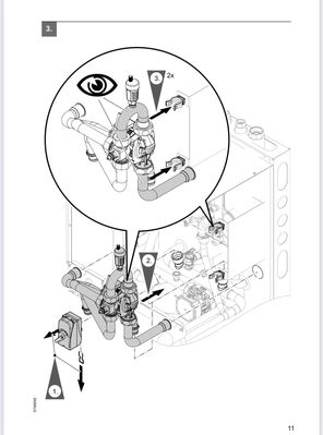

Ich habe bereits versucht, die Kühlung nur im zweiten Kreis zu aktivieren, indem ich den Parameter 7101 auf 2 gestellt habe, und auch mit Parameter 3030 experimentiert, der entweder auf 1 oder 2 gesetzt war, aber ohne Erfolg – kaltes Wasser zirkuliert immer noch ausschließlich im ersten Kreis.
Bezüglich des Puffers bin ich mir nicht ganz sicher, aber ich kann Ihnen sagen, dass ich das "Installations-Set mit Mischer" und einen 40 L VITOCELL 100-E (ZK03801) habe.
OK, ich wusste nicht, dass du diesen gemischten Heizkreis hast. Hier muss bauseits mit einer hydraulischen Verbindung gearbeitet werden, wenn über beide Kreise gekühlt werden soll. Aus der Wärmepumpe heraus ist das nicht möglich. Dafür gibt es auch passende Schemen. Setz sich dazu am besten einmal mit deinem Fachbetrieb in Verbindung.

Es wäre wirklich hilfreich, wenn Sie bereits ein Schema im Kopf hätten, da dies eine ziemlich fortgeschrittene Konfiguration ist. Ein solches Schema könnte den Fachbetrieb in die richtige Richtung leiten. 🙏. (4605418_1202_02  ?)
Ich habe eine Hypothese 🤔 – bitte korrigieren Sie mich, wenn ich falsch liege. Standardmäßig funktioniert HK2 nicht, da der 40L Pufferspeicher nicht für Kühlung ausgelegt ist und daher umgangen werden muss. Das System erkennt dies, weil es sich um Schema 6 handelt, und ab Schema 3 gibt es immer einen zusätzlichen Pufferspeicher.
Vielleicht könnte ich jedoch versuchen, die Kühlung nur über HK2 zu erzwingen, indem ich das System so konfiguriere, dass der Pufferspeicher für die Kühlung berücksichtigt wird, mit diesen Einstellungen: 7200 = 2, 721F = 1, 7100 = 2, 3030 = 2.
Bitte hab Verständnis dafür, dass ich dir hier kein Schema raussuchen kann und werde. Setz dich dazu mit deinem Fachbetrieb in Verbindung, sollte dieser Unterstützung benötigen, kann er sich diesbezüglich gerne an die für ihn zuständige Verkaufsniederlassung wenden.
