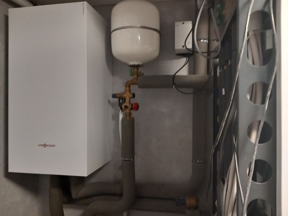

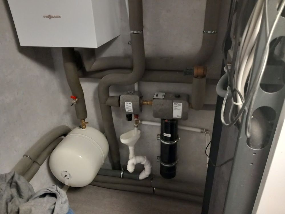

Du kannst gerne einmal ein paar Bilder des Heizsystems hier einstellen, vielleicht kann man es daran erkennen.
Tut mir leid, dass es eine Weile gedauert hat, hier sind einige Fotos, die ich gemacht habe. Nochmals vielen Dank für Ihre Hilfe.
Ein Kühlbetrieb ist so möglich. Es wird ein Feuchteanbauschalter benötigt, welcher am gemeinsamen Vorlauf angeschlossen werden muss. Anschließend wird die Rohrleitung zu diesem dampfdiffusionsdicht isoliert, damit das Rohr nicht schwitzen kann, wenn es mit kaltem Medium durchströmt wird. Andernfalls kann es zu Substanzschäden am Gebäude kommen. Sobald die erledigt ist, wird über die Codierebene 1 und der Gruppe Kühlung, der Kühlbetrieb aktiviert. Hier muss AC-Betrieb und über welchen Heizkreis gekühlt werden soll, eingestellt werden. Es darf aber nicht vergessen werden, dass bei einem Kühlbetrieb über Fußbodenheizung eine maximale Raumtemperaturabsenkung von 2,5K möglich ist. Dies ist auch abhängig vom jeweiligen Raum und der externen Wärmeeinstrahlung. Die Installation und Isolierung sollte in jedem Fall ein Fachbetrieb vor Ort ausführen.
