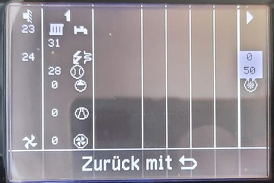

Sorry, mein Fehler. ich hatte es mit einem anderen Beitrag verwechselt, bei dem der User einen separaten Kühlkreis hat. Wenn du über den Heizkreis kühlst, dann ist es normal, dass der Kühlbetrieb bei den ersten beiden Bildern noch nicht aktiv war. Die Kühlgrenze warm vom Langzeitmittel der Außentemperatur (3h) noch nicht über schritten. Bei 20°C Raum-Soll wären das 24°C. Zu dem Zeitpunkt waren es 23°C. Du kannst es sehen auf der ersten Seite der Anlagenübersicht in der ersten Spalte ganz oben.

betätige bitte einmal für ca. 4 Sek. die "?"-Taste, wenn es das nächste mal vorkommt. Anschließend befindest du dich in der Anlagenübersicht. Bitte fertige einmal von jeder Seite ein Foto für mich an.

Ich habe von dem von Ihnen angefragten Menü ebenfalls Fotos gemacht. Einmal als die Heizung noch auf Heizen war:
Und einmal nachdem Sie auf Kühlen umgesprungen ist:

wie viele Heizkreise habt ihr denn und welche 200-A genau? Bitte teil mir die Seriennummer deiner Anlage mit. Poste bitte auch mal ein Bild von jeder Seite der Anlagenübersicht, wenn der Kühlbetrieb im OG aktiv ist. Du gelangst dorthin, indem du die "?"-Taste für ca. 4 Sek. gedrückt hältst.

Nein, bei 17°C Raum-Soll-Temperatur muss die Außentemperatur im Langzeitmittel größer als 21°C sein. Mach bitte ein Bild von jeder Seite der Anlagenübersicht am Gerät selber, wenn der Kühlbetrieb deiner Meinung nach aktiv sein sollte, es aber nicht ist. Du gelangst dorthin, indem du die "?"-Taste für ca. 4 Sek. gedrückt hältst.
