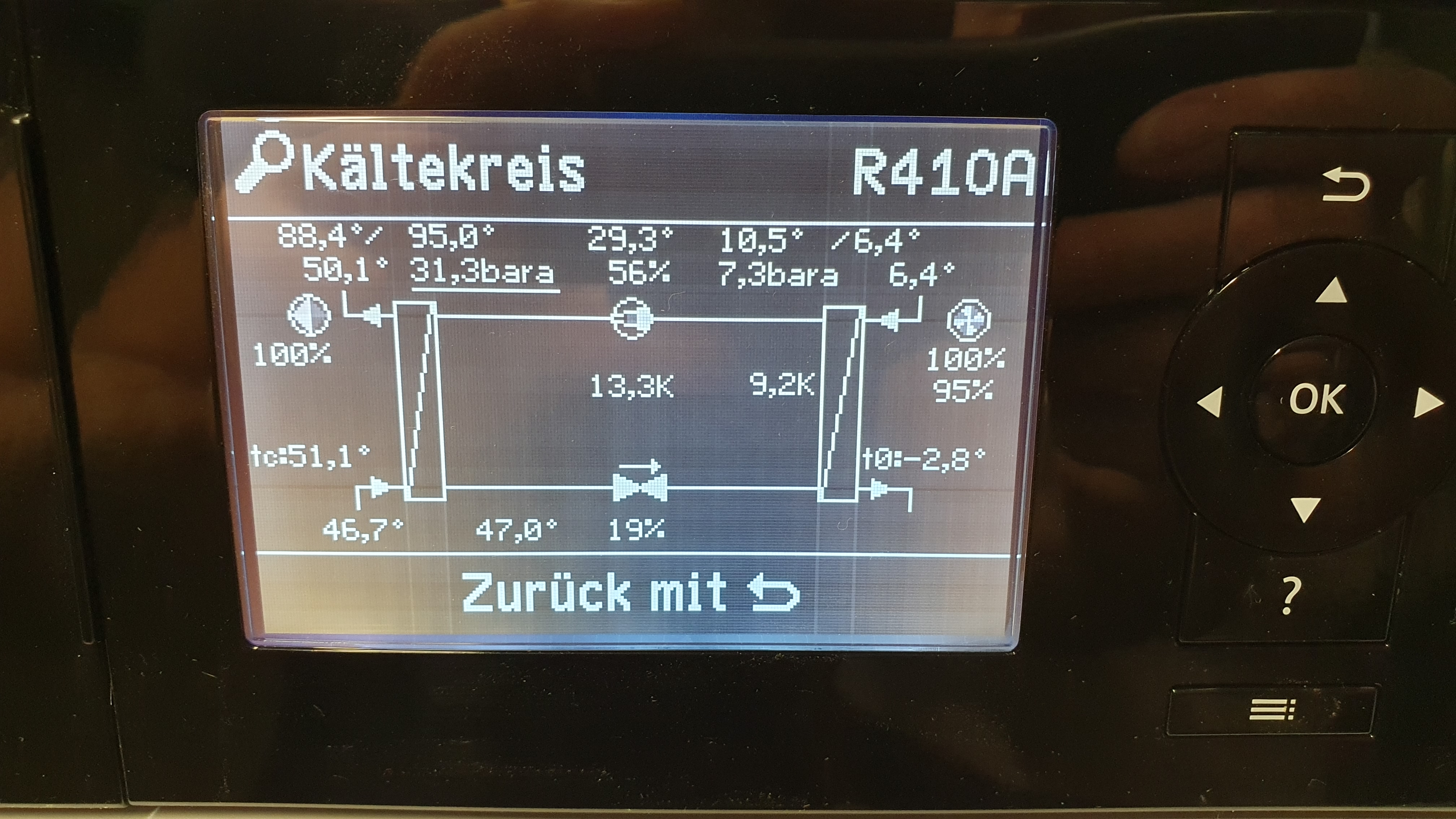

Wenn die Wärmepumpe gerade läuft, mache bitte ein Bild vom Kältekreis.
Und zwar wenn der Verdichter läuft , bzw schon 3-4 Minuten gelaufen ist, nicht gleich direkt beim Start.
wie du zu der Anzeige hinkommst steht in der Anleitung.
Gleichzeitig schaust du noch mal was diese beiden analogen Thermometer in dem Moment anzeigen und postest die beiden Temperaturen incl Bild vom Kältekreis.

Danke für die die neuen Bilder.
Hier fällt gleich auf der Heizungsvorlauf hat gut 40 Grad.
Die Wärmepumpe heizt aber mit 50,1 Grad.
Jedes unnötige Grad über den nötigen 40 Grad kostet ca. 2.5% mehr Strom. D.h in dem Fall gerade 25% mehr.
Entweder ist das Pufferprogramm falsch (evtl auf Festwert) eingestellt,
Oder du hast das Foto gerade dann gemacht als eine WW Ladung lief.
Dann würden die 100% Sekundärpumpe wieder passen. Du hattest ja etwas von 60% geschrieben.
Beobachte das weiterhin wenn der der Kompressor läuft: die Vorlauftemp Anzeige vom  Kältekreis und ob das immer bei 50 Grad ist oder ob das immer 10K über dem Vorlauf ist...?
poste beim nächsten mal auch ein Bild von  "Anlagenübersicht Verbraucher" (Handbuch S. 127)
Dann sieht man mit welcher Temperatur der Puffer angefordert wird.

Hier noch wie versprochen die Bilder von der Anlageübersicht.
Uns ist noch aufgefallen das die Vor und Rücklauftemp. recht nahe beieinander liegen. Ca. 2-3 Grad unterschied. Sollte das nicht deutlich mehr sein ?
