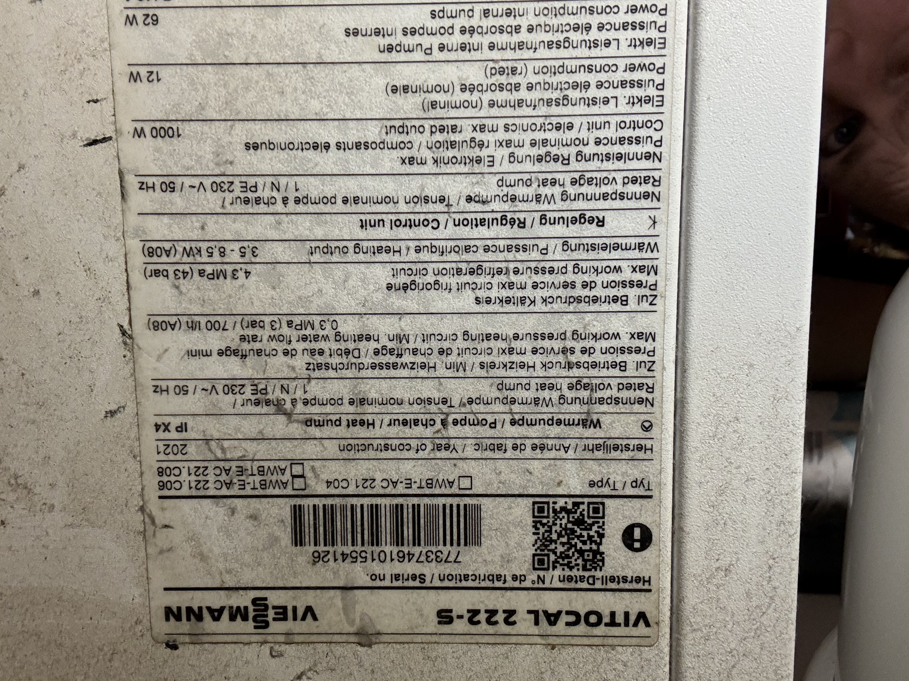

Hallo. Meine wärmepumpe schmeist seit heute vermehrt den Fehler D7 Strömungswächter. Kann man diesen alleine wechseln? Und könnte mir einer die Ersatzteilnummer geben?
die Anlage ist eine Vitocal 222-S mit der Seriennummer:
7733746101554126
oder ist da vielleicht noch Garantie drauf?
LG Christian
Hallo Christian207,
D7 bedeutet, dass der Strömungswächter bei der Abfrage, ob er offen ist, bereits geschlossen ist. Hier muss geprüft werden, ob dieser eventuell aufgrund von Verschmutzungen hängen geblieben oder defekt ist. Die Ersatzteilnummer lautet 7856786. Ob sich deine Anlage noch in Garantie befindet, kann ich so nicht beantworten. Dies hängt von den Vertragsbedingungen zwischen dir und deinem Fachbetrieb ab. Solltest du zum Beispiel einen Neubau haben, währen das 5 Jahre.
