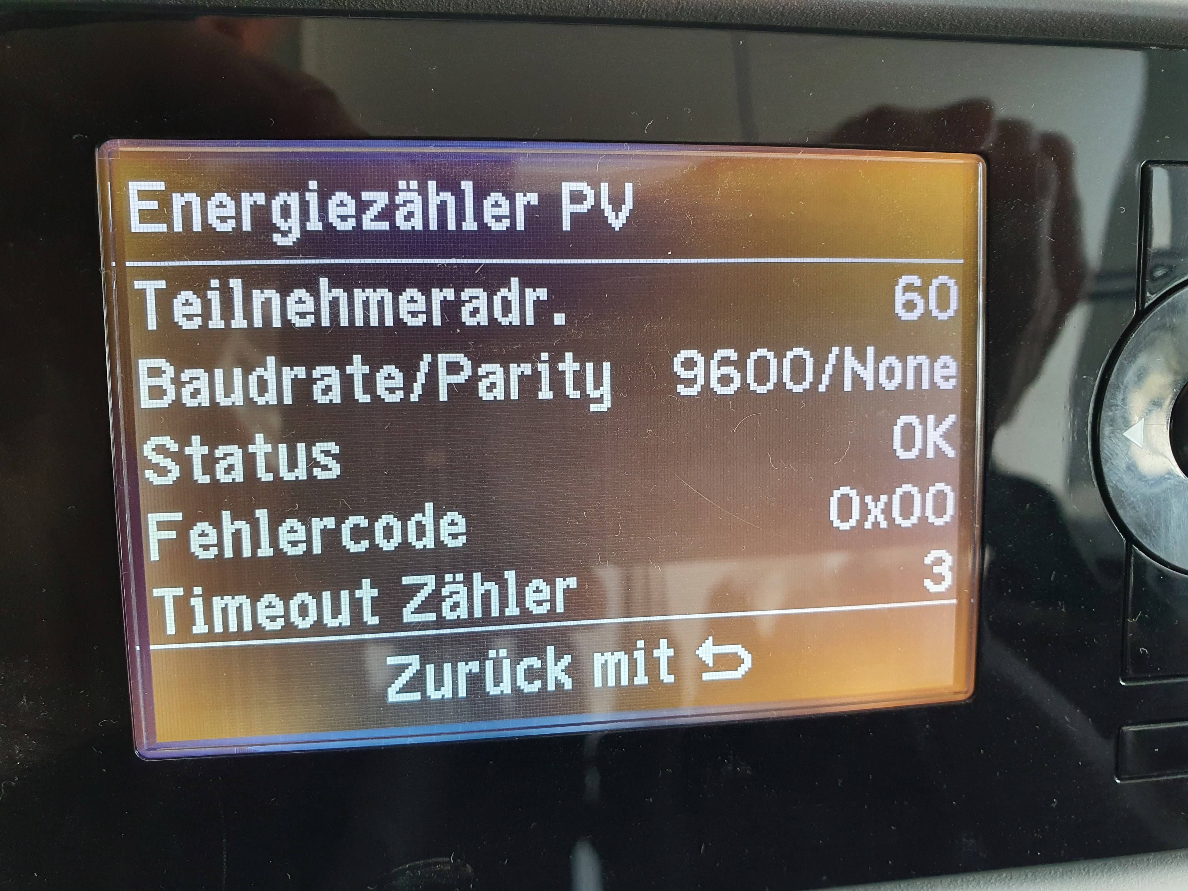

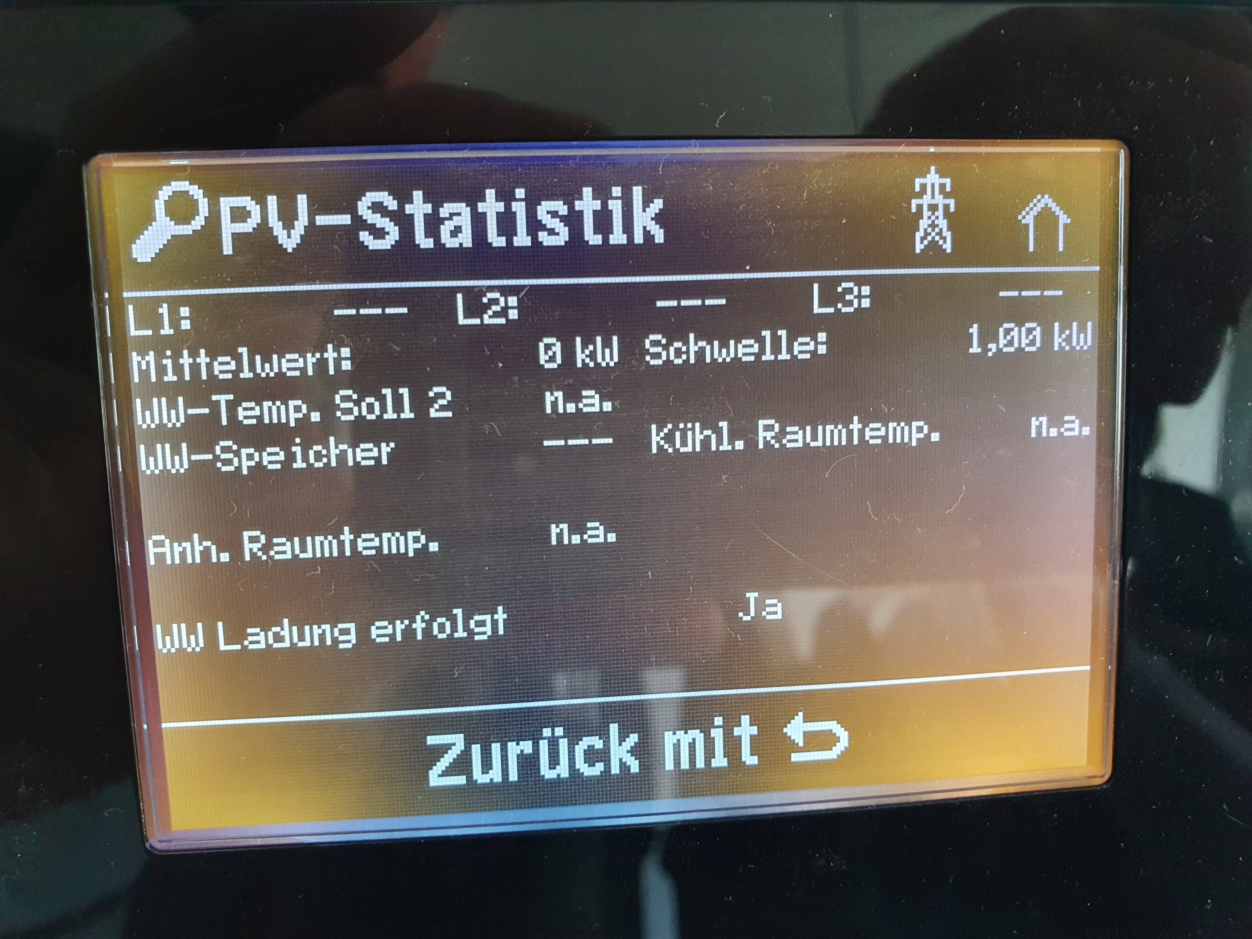

ich habe in den letzten Tagen versucht die Eigenstromnutzung via des 3-phasigen Energiezählers zu aktivieren und komme da leider gar nicht mehr weiter. Es gibt einige Beiträge mit ähnlichen Problemen, nur hat keiner mein Problem lösen können.
Problem ist das keine Stromwerte im Menüpunkt "PV-Statistik" übertragen werden. Der Energiezähler wird erkannt aber mich wundert es, das der "Timeout Zähler" meist zwischen 1 und 3 liegt und nicht bei 0. Da gibt es doch ein Problem?! Auch das unter Baudrate/Parity -> das None steht. Ist das korrekt so? Meine letzter Versuch war das ich die Modbus Leitung durch die in der Anleitung angegebenen LiYCY 2 x 0,34 ersetzt habe. Hatte vorher eine KNX-Bus Leitung genommen. Das Energiezähler ist korrekt installiert. Habe ich nachverfolgt. Trotz alledem habe ich überall den Error-Balken eingeblendet. Bei Bezug, wie auch Einspeisung.
Ich weiß leider nicht was ich testen bzw. wo ich noch ansetzen kann!

Hallo Sennicyb,
wurde denn ein Abschlusswiederstand am Energiezähler eingesetzt?
Zudem muss ich sagen, dass der Energiezähler und Stromspeicher zusammen bei deiner Anlage nicht funktionieren wird. Die Wärmepumpe wird hier den Stromspeicher immer wieder leer ziehen und unnötigerweise die PV-Funktion aktivieren, obwohl zum Beispiel nicht ausreichend PV-Ertrag vorhanden ist. Er sieht in dem Fall nur das was vom Speicher her verfügbar ist.
Erst bei den neuen Wärmepumpenmodellen mit neuer Regelung ist diese Funktion gegeben.
ja den Abschlusswiderstand habe ich auch bereits installiert gehabt, ohne Erfolg.
