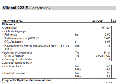

Schau mal auf das Typenschild der Außen Einheit, da müsste 3,60 kg R410a stehen.
Damit liegt sie über dem Schwellwert 5 t CO2 Äquivalent
unter den 5t sind nur die kleinen Geräte mit 1 Ventilator
Ich hab die kleine mit einem Ventilator. 2,39 Kilo Kühlmittel laut Typenschild.
Ich frage mich ob bei der C09 nicht eigentlich die größere Außeneinheit richtig wäre.
ok das ist ja eine 08 und keine 09 wie in der Überschrift.
Dann ist alles gut und keine Prüfung nötig.
