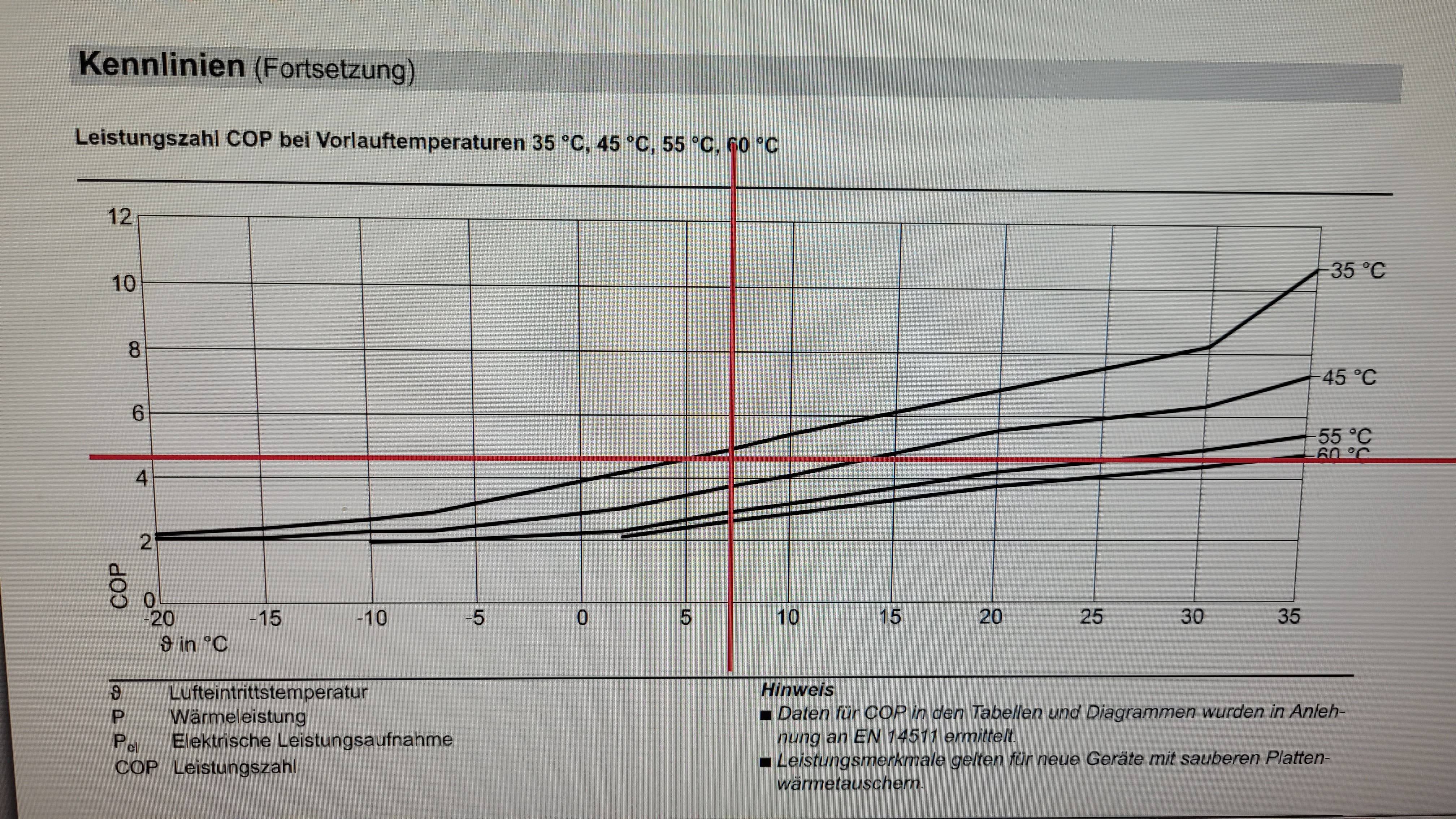

ich wollte mal die Arbeitszahl aus der Vicare-App prüfen:
Hier die Daten:
Außentemperatur 7°C
elektrisch Leistung: 724 W
thermische Leistung: 3140W
Spreizung: 5,4 K (37,7/32,2°C)
Volumenstrom: 0,35m³/h
Arbeizszahl AZ berechnet aus App : 4,3 (3140/724) entspricht auch dem Diagramm auf S.34 Planungsanleitung
Rechnet man das aber mal per Formel Q= 0,35 x 5,4 /0,86 = 2,2 KW Heizleistung was nur AZ 3,0 ergeben würde.
Hat da jemand eine Erklärung?
