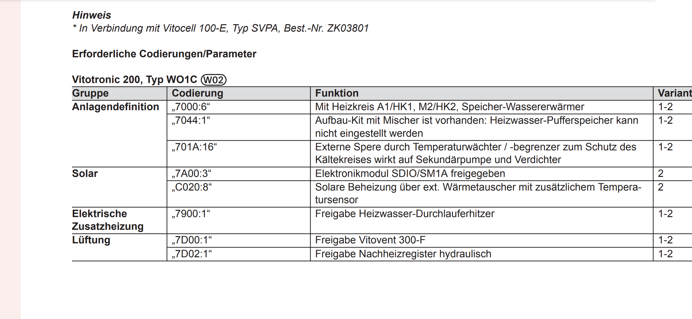

Nachdem unsere Wärmepumpen im Winter gute Dienste geleistet haben, wollte ich mich mal ans Active Cooling wagen. Der Kühlkreis sollte dabei der 2.Heizkreis (FBH) sein. Der wird über den integrierten Erweiterungssatz mit Mischer angesteuert. Es ist kein Heizwasserpuffer (außer dem kleinen angebauten 40L Volumenstrompuffer) vorhanden. Feuchteanbauschalter ist angeschlossen, Parameter (s.u.) sind gesetzt.
Nun passiert folgendes: Die WP geht wie konfiguriert beim Erreichen des Außentemperatur-Deltas in den Kühlbetrieb. Sekundärkreis geht bis 15 Grad runter. Aber: Heizkreis 2 springt nicht an, obwohl Betriebsmodus „Heizen/Kühlen-Normalbetrieb“ ist. Laut Diagnose/Info steht „Active Cooling“ für HK2 auf „aus“, Mischer geht zwar in „Regelbetrieb“ - rührt sich aber nicht. Heizkreispumpe bleibt „aus“.
Parameter 3030 habe ich mal auf 0 und mal auf 2 getestet - gleiches Ergebnis.
Kann der Anschluss des Vitogates da irgendwie mit reinspielen? Darüber wird bei uns der Betriebsmodus und die Raumtemperatur der Heizkreise vorgegeben.
Folgende Parameter habe ich gesetzt:
7004: 30
7100: 3
7101: 2
7103: 150
7109: 0
71FE: 1
Anlagenschema ist 6 ohne Pufferspeicher.
In der Schemabeschreibung von Viessmann steht ja, dass ein Pufferspeicher bei Active Cooling „überbrückt“ werden muss. Aber das gilt ja vermutlich nicht für den kleinen Volumenstrompuffer oder?

hast du bauseits Umschaltventile sitzen oder kannst du mir die Schemen-ID nennen, nach welcher Schemen-ID das System aufgebaut wurde?
Hi Flo,
Umschaltventile gibt es keine (siehe Schema Variante 1 anbei). Ich meine irgendwo gelesen zu haben, dass der kleine "integrierte" Volumenstrompuffer bei Active Cooling nicht umfahren werden muss. Außerdem erschließt sich mir sonst der Sinn der Active Cooling Einstellung für HK2 nicht, wenn der Kühlkreislauf nicht über Mischer und Pumpe des HK2 aufgebaut werden kann.
Karsten
Dein Schema ist nicht für den Kühlbetrieb gedacht. Das passende Schema mit Kühlung über die Fußbodenheizung sieht so aus.
Hier kannst du erkennen, dass die Umschaltventile dafür sorgen, dass über die Fußbodenheizung gekühlt werden kann. Teste es bitte einmal, indem du einstellst, dass über Heizkreis 1 gekühlt wird. Dann müsste die Sekundärpumpe laufen und die Kälte im Heizkreis 1 verteilen. Stell es danach bitte wieder um.
Die Einstellung, über welchen Kreis gekühlt wird, kommt daher, dass der Wärmepumpe mitgeteilt wird, welcher Vorlaufsensor für die Kühlung herangezogen wird. Das System mit Aufbaumischer kam erst viel später und wurde nachgerüstet.
