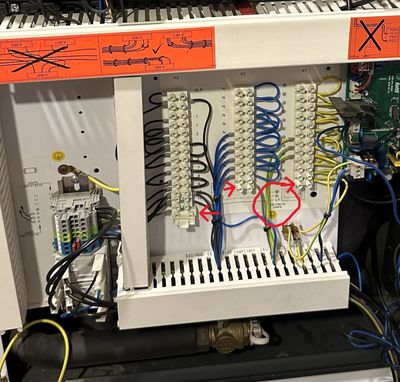

wo wird an einer Vitocal 222-S AWT-AC 221.A07 der Netzanschluss der Regelung gemacht?
ganz unten links ist ja der Anschluss des 9KW-Durchlauferhitzer.
Hallo @Sascha_K
.Auf Ihrem Foto ist sogar der Stromversorgungsanschluss des WP-Innengerätereglers eingezeichnet.
Danke.
Bin dann vor etwa einer Stunde selbst drauf gekommen.
hab mich nur gewundert da ich oben drüber war das die Vitocal permanent an war.
hab dann aber mal den Leitungsverlauf kontrolliert und meinen Fehler gemerkt.
fand es in der Anleitung etwas schlecht dargestellt.
